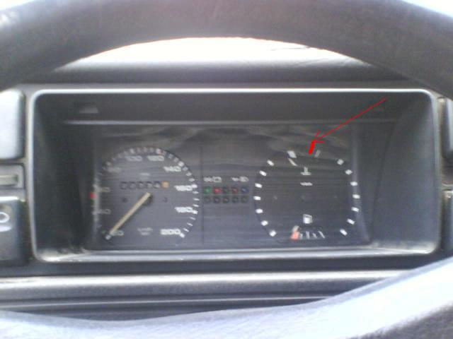

Здравейте на всички!Въпроса ми е следния:колата е голф2 1.6 бензин 1991 и няма скала с градуси за температурата на водата.Възможно ли е по някакъв начин да се отчита точната температура,че понякога в тия жеги стрелката се отмества почти на 1 см. от лампата,без самата лампа да свети(не знам дали и тя работи).Това отместване на стрелката нормално ли е?

Mоята винаги седи там при извън градско каране даже и зимата . При градско каране направо отива до краината бяла чертичка и си стои там , то и точно на това краино положение на стрелката ми включва перката. Иначе и аз се плашех в начлото като е видя там ама вече след като измерих температурата с термо сонда сам спокоен ,при краино положение температурата ми на антифриза е 95 /96 градуса и перката заработва .

Е,това е друго нещо!Тоя отговор доста ме успокои :lol: :lol: :lol: Мерси

принципно 90градуса са точно върху диодчето при положение,че всичко е изправно.
