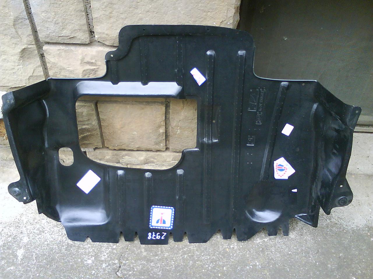

Сдобих се с кора за под мотора за Голф 3 ТДИ. От полските.
Някой монтирал ли е подобна и как се захваща отдолу, с какви винтове/рапидки?
Проблема е че канала ми е почти извън града искам да се подготвя с материалите като отида за монтажа...

отпред се преплитат зъпчетата,отзад е с два шрафа 6-7 мм или болче с гаика си приготви,отстрани са едни метални скобички де ги има на предпазното фолио на гърнетата,моята я закрепих със пласмасови капачета щото не наметих от тея металните а и ги видях случаино че липсват и това ми попадна под ръка та атка си останаха ама си държат.дано да бях полезен :)

Интересува ме отзад кората къде се хваща? Има ли фабрично дупки на греда ли са или на какво? Може ли да се сложат болтове с гайки - има ли достъп?
Това "преплитане" отпред на гредата ли се прави и достатъчно здраво ли е или трябва да се подсилва с нещо?

по принцип има каде да се завият ако резбата неги е изяла ръждата,за отпред нема проблем като влязат едно отгоре едно от долу и отзад като го закрепиш става стабилно.

Отзад би трябвало да имаш 4 отвора на кората и 4 на съответно на рамата или магаре се наричаше на двигателя.
През тях минават идеално болтчета М6, стават идеално така,но е малко кофти защото не можеш да си държиш контра от горе (няма къде да си пъхнеш ръката за да пипнеш отгоре.
Аз сложиш болта от горе а от долу гайката + по една накъдрена шайба. всички тия скрепителни елементи е много препоръчително да са неръждаеми. :да:

Взех 20-на болтчета М6 неръждавейка но са 20мм дълги дали ще станат?
Кората има общо 5 в задния край и две отстрани.
Тези отстрани за какво се закрепват?

6х20 ще са добре, дори малко дългички :да:

От опит знам, преплитането е много здраво ако ти е оригинална бронята, защото ако не е или колата е чучквана и после изправяна може да не е почти както трябва.

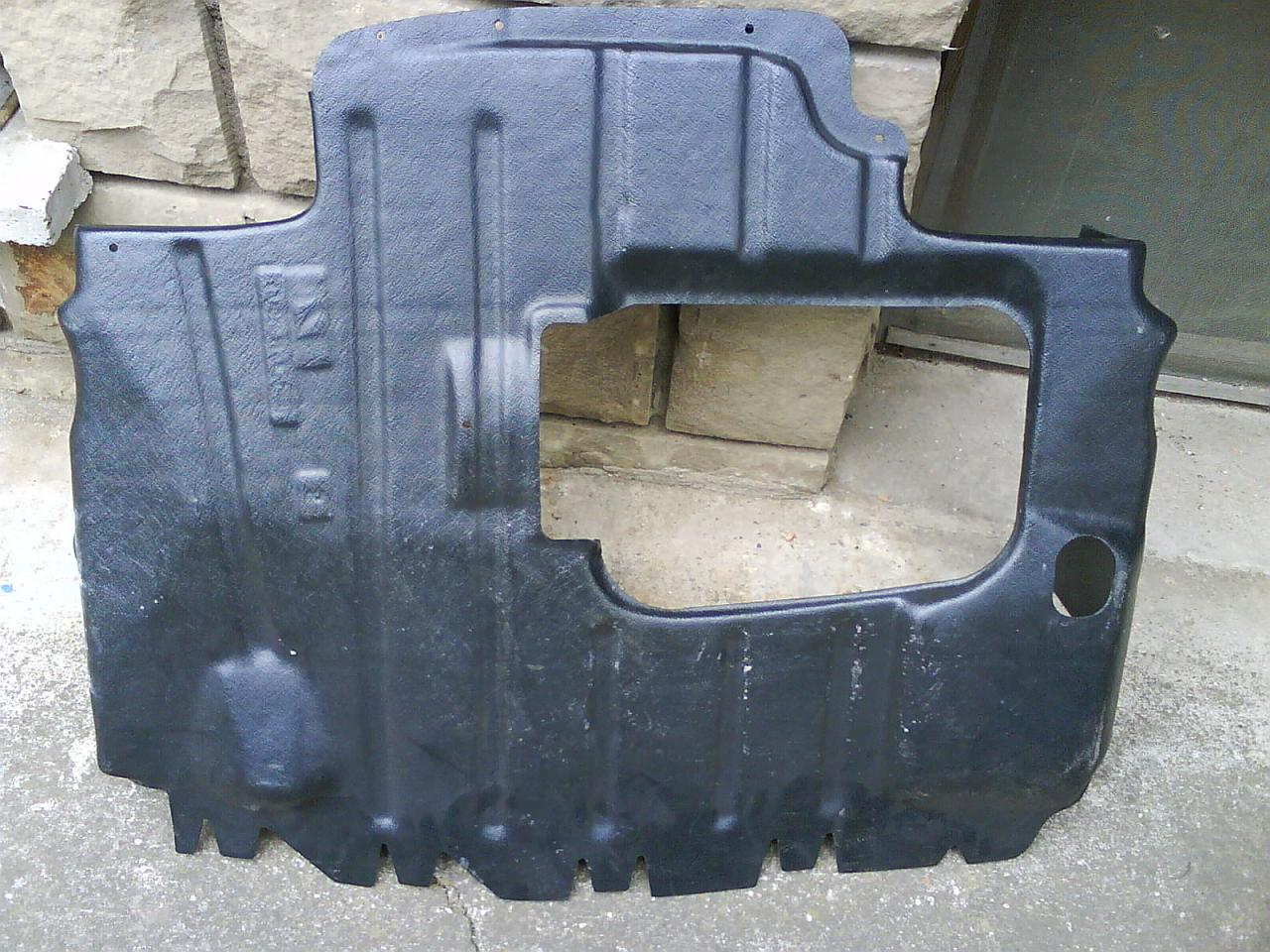

Кората е при мен, утре ако остане време ще се монтира, фотото ми се прецака на морето, ще се снима с телефон, дано да излезе нещо. Поръчах я от автосклад.бг - с доставката излезе 71,40 лв.

Днес няма да мога да монтирам кората. Ето какво ми изпратиха от автосклад.бг:
