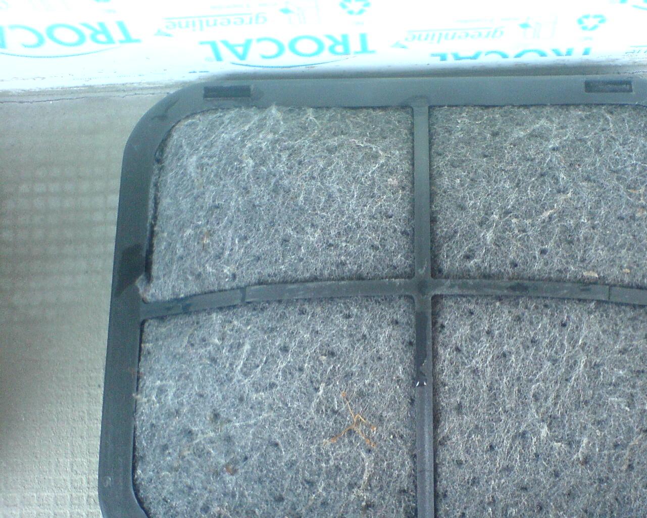

колеги привет, имам голф 3 с климатик, който незнам да ли е оригинален ,но има само две степени нормал-макс.та филтъра за купето, който се намира под кората на чистачките, е квадратен и се захваща с 4 крачета.въпросът е че е много мръсен вече и реших да го сменя.в магазин на филтрон ми казаха че такова нещо не са виждали никога.ако някой може да помогне с инфо за някой магазин ще съм много благодарен, ако не някакви варианти за направи си сам.

Това не е орогинален филтър за купе от Голф 3,което е заради не оригиналния ти клиамтик.Оригиналния филтър е с доста по-голяма правоъгълна форма и седи в една филтърна кутия.Такъв едва ли можеш да намериш,но не пречи да пробваш.
По пирнцип може да се монтира оригиналната кутия при теб (на доставка от немско идва за седмица и струва 40-тина лв) и да си слагаш оригиналните филтри за модела.Условието е,клапата за вътрешна циркулация на климатика,да не са я сложили,както обикновено го правят (захваща се на корпуса на решетчицата под този твоя филтър и това прави много сложен монтажа на голямата кутия). С големия филтър печелиш по-голяма площ на филтриране и съответно по-добър дебит на вентилатора,както и по-малкото му натоварване при засмукването през филтъра.

та колеги проблемът е решен с покупка на оригиналната кутия и съответно с хубав филтър. :да:
