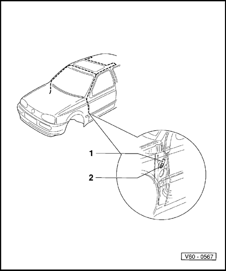

При повечето Г3 имат отводнителни канали, те се запушват с течение на времето и затова пускат люковете! Ако моторчето не работи има начин да се отвори люка ръчно и да се изчистят отводнителните канали и би трябвало да спре да тече, поне при оригиналните люкове е така, при монтиранети саморъчно се сменя уплатнението!
При Г2 незнам дали има такива канали! Изводните им канали се намират когато отворим вратите точно над пантите на вратите ! Късмет!

Re: тече ми люка
колега и аз имах същия проблем с г3.значи като отвориш лявата или дясната врата имам впредвит предните между двете панти има едно гумено маркучле което се показва около 2 см.бръкни с нещо и го почисти добре.това трябва да го правиш сиситемно понеже пак се запушва с течение на времето.успех.

Re: тече ми люка
maximus_k1 написа:това трябва да го правиш сиситемно понеже пак се запушва
Даже може да го резнеш леко под ъгъл с цел разширяване. Така не се запушвa,а и дебита му драстично се увеличава и няма мокротий в краката.

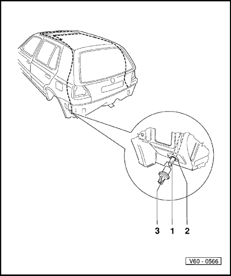

а само отпред ли има такива канали за водата отзад има ли и къде са.става дума за голф 4

Re: тече ми люка
За голф3 отзад...
Ще търся за Г4.
Ще търся за Г4.
- mariovasi
- Мнения: 1787
- Регистриран на: Съб 16 фев 2008 17:51
- Автомобил: Skoda scala 110kw DSG 2020
- Двигател: TSI
- Местоположение: Г. Оряховица/В.Търново
Re: тече ми люка
bora_06 написа: отзад има ли и къде са.става дума за голф 4
MK4
