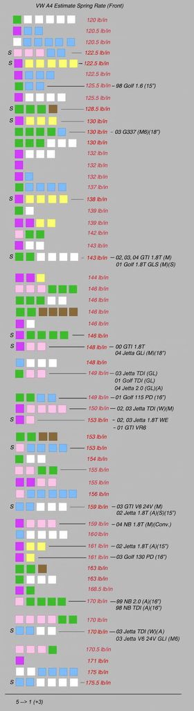

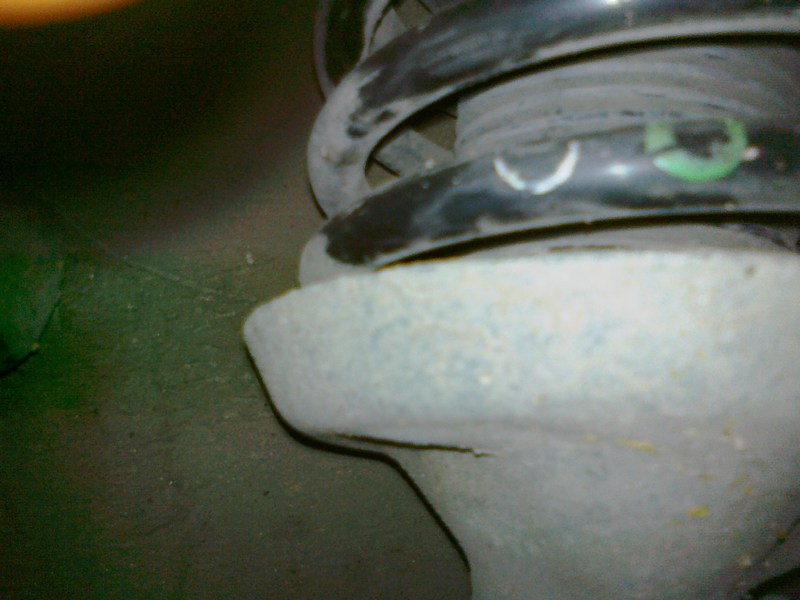

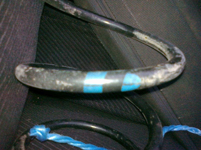

Колеги коя пружина е по усилена от тези двете според боядисаните точки:
