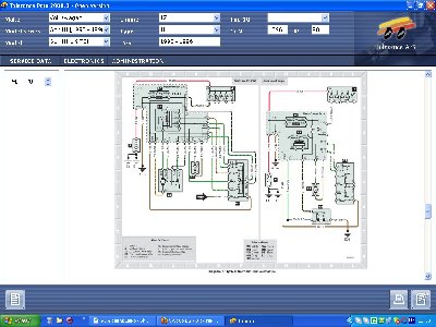

Мда на отделни релета са. :) За справка: http://media.photobucket.com/image/diag ... elay-1.jpg :beer

ето схема:

на схемата по горе са дадени две релета! :beer :beer :beer
