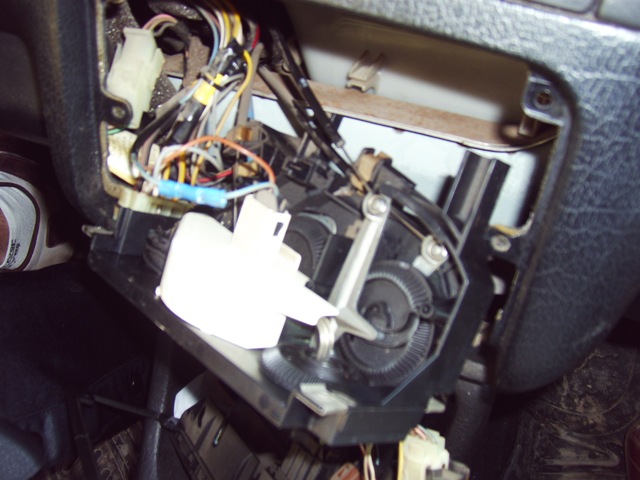

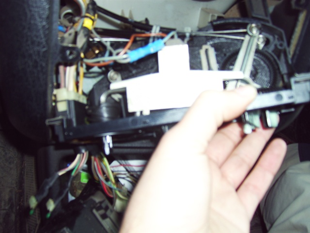

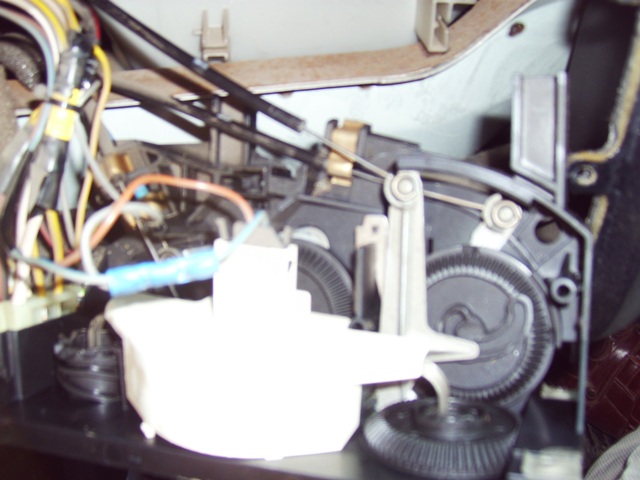

Днес се правихме на майстори и за момента оправихме проблема. Целият панел се сваля много лесно.Демонтираш "предпазната маска" с отверка, развиваш 6те болта 4 са под самата "предпазна маска" и 2 се откриват след като махнеш пепелника. След това всичко излиза на 2 основни панела , 1ня е този с пепелника и копчетата за климатика(ако имаш такъв) както и копчето против запотяване на задния прозорец, 2рият е панела с "врътки" за регулиране на парното. Пространството не е много голямо за удобна работа но някакси ще се оправите. Основният проблем беше че "кожусите" на жилата се държат с метални скоби на пластмасови стойки, точно тези стойки бяха счупени. Намерихме начин и закрепихме кожусите за самият панел така че да не се местят заедно с жилото и това ни реши проблема.(ползвахме свински опашки) Ще предоставя няколко снимки ако имате въпроси задайте ще отговоря. Благодаря на колегите съфорумници които ми помогнаха със съветите си. Надявам се да съм помогнал както вие помогнахте на мен. Весело посрещане на новата година.
Вижда се как 1то от жилата заедно с кожуха не е закачено никъде. Именно то беше проблемното.
Тук вече и другото краче се дочупи и се наложи и 2те жила да ги прихващаме.
На тази снимка се вижда по ясно че горното жило не е закачено никъде за панела.
