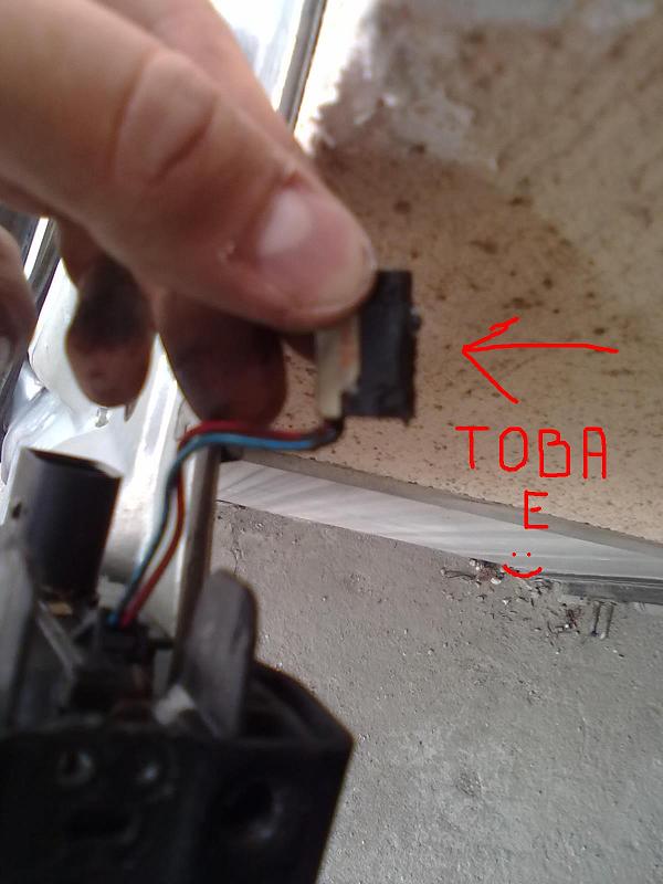

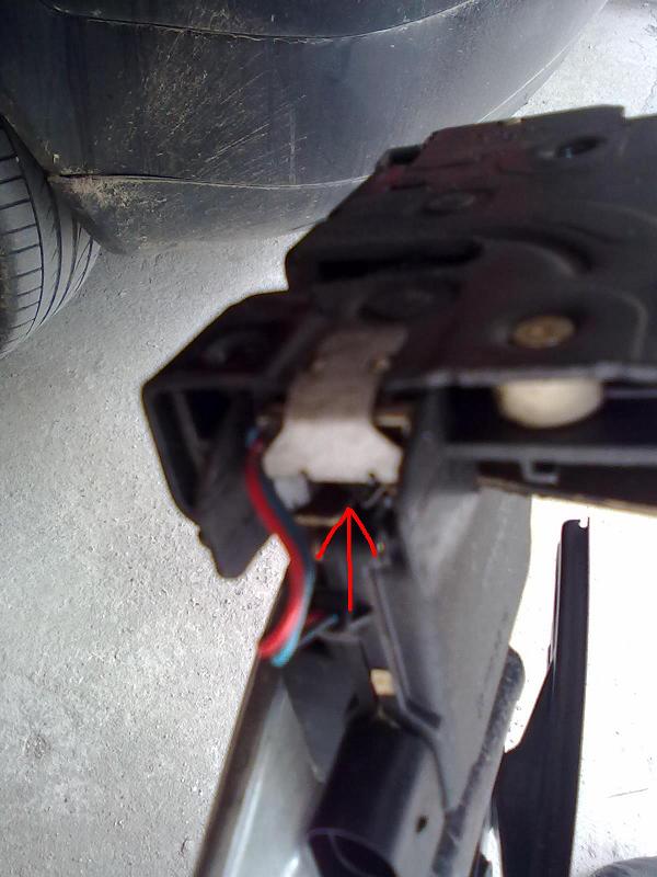

колега прекъсвачът се намира в бравата (микро ключе) ще кача снимка

Мнениеот zelkata_ok1_ » Вто 26 окт 2010 19:45
това е от брава на врата но и на багажника трябва да е същото

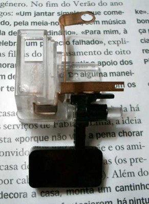

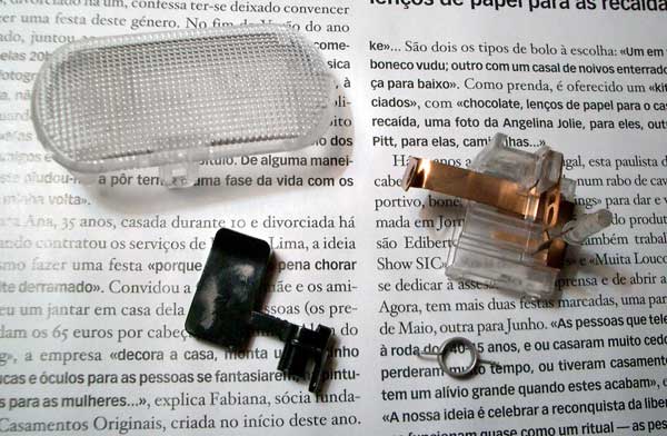

zelkata_ok1_ написа:това е от брава на врата но и на багажника трябва да е същото
:no-no :no-no :no-no
това черното отзад на плафона
е палеца който служи за прекъсвач !!! Вади се всичко в едно и не го разглабяй както се вижда на втората снимка
,че после няма сглабяне !!! :deal :deal :deal
От опит ти говоря !!

hooligan_sk написа:Само стъклото махаш, лесно е, без много сила
Цялото излиза
