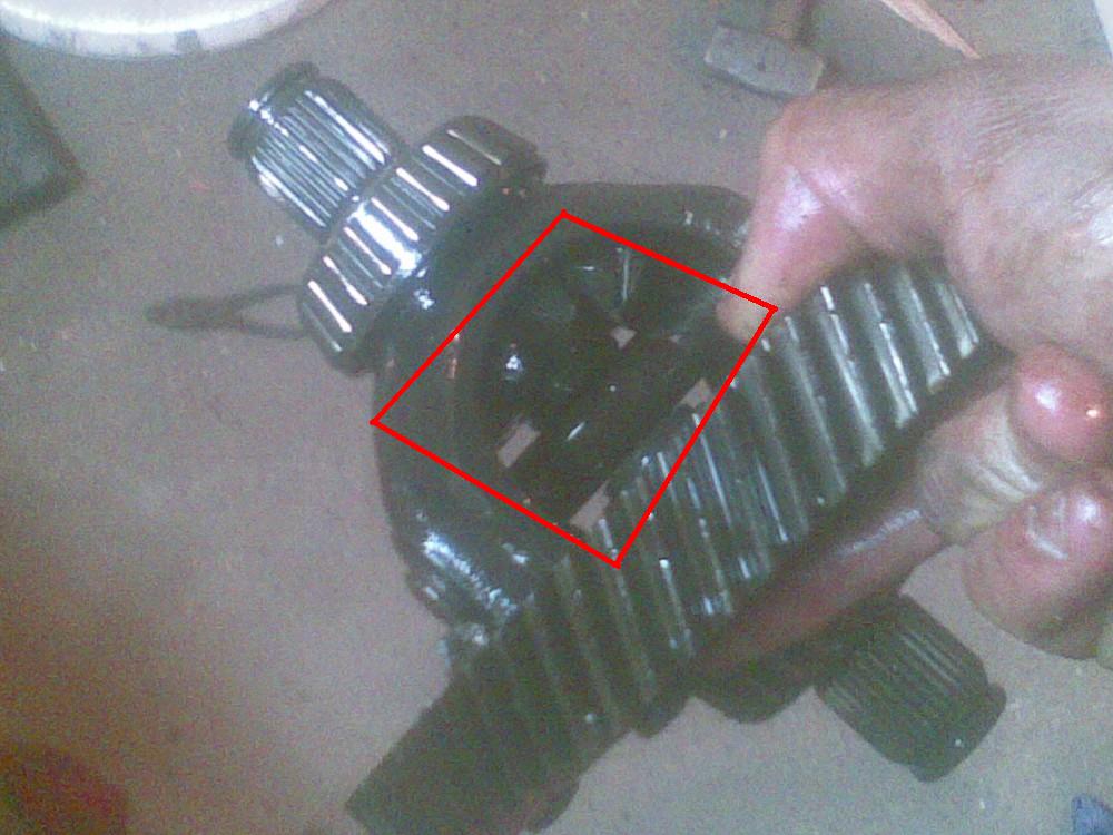

Здр колеги,
вчера се случи нещо ужасно тръгнах от един паркинг и да сложа на 2-ра скорост но се чу едно тракане спирам аз и гледам диря от масло зад колата,лягам отдолу и гледам че от диференциала на скоростите тече масло стабилно.Свалих скоростите и се видяха големите дупки в кожуха на скоростите пр диференциала,след това отворихме скоростите и открихме проблема при задвижването на диференциала имаше две счупени зъбни колела ето тук:

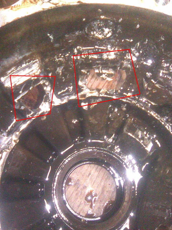

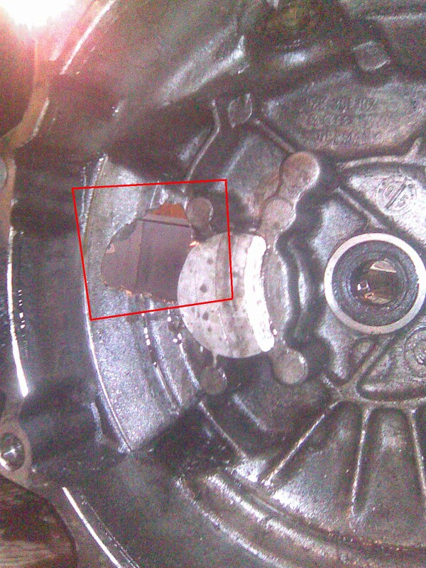

А ето това са последиците от счупените зъбни колела:

А какво ще излезе с хубаво обезмасляване, две ламарини от двете страни на дупките и Поксипол? Нали корпусът не е сцепен и там имаш няколко мм до зъбните колела, за да се затвори? Лепилото издържа на масло и до 120 С.

Ми то е лепило за метали. Така са написали. Залепил съм си едно парче алуминиева ламарина на прага, заради един мил тенекеджия, и мина повече от едно лято и една зима, и няколко пъти по невнимание подпрях крика там. Като се замисля колко ще струва на колегата другия вариант, рискът си струва. Отделно че такава дупка може да се пробва и с болт, две широки шайби (планки), маслоустойчива гума под планките.

Колега няма да стане нищо с поксипол и ламарина нито с болтове или трябва завакра или нов кожух,до колкото знам маслото в скоростите е под някакво налягане единственото спасение е както казах заварка на старият кожух или друг,и крайният вариант други скорости,но днес обиколох всички морги в Дупница и почти цялото околовръстно щосе на София и направо ме разбиха с цените в Дупница скоростие са от 250лв. до 350лв.В София цените са от 350лв. до 480лв. Аз предпочитам да купя двигател и скорости за 500лв-600лв.

здравей колега ,преди малко и аз идвам от гаража със същия проблем и то на обсулютно същотото място дупката ......самоче аз съм си за еб.... защото снощи бях на нещо като бал..и викам чай запалим гуменките гу еба,и да и 1-ва у прекасвача дай 2-ра и се чува баммммм виикамм ех спуках я дебии гумата mhihi ,обаче махна се дима от гумата и гледам маслооо под колатаа :shock ,качвам се палаа (на съединител) мотора си работиии без проблем пускам съединителя и се чуват разни цигаркания и щракания викам ясноо ..... та днес си разколачих колата и като свалих скоростите от дупката извадих две планети(май така се казваха) на диференциала....
та мислата ми е защо просто не потърсиш други скорости ..поне аз така,ще права ... и по точно на вторичните ходих да се пазара (има 2-3 голфа) да им дам мойта и още някои друг лев и да им зема коята си избера от голфовете ...според мен така е по одачно от колко заваркии диференциалии и тем подобни :да: :да: :beer :beer
