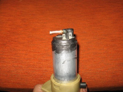

Здравейте.
Бензиновата помпа спря да работи. Един приятел я отвори, после я затвори и закачихме + и - на помпата към + и - на акумулатора и въртеше(това го пробвахме извън резервоара). Въпроса ми е :след като помпата е отваряна дали няма да подпали бензина в резервоара в който е потопена?
Колата е Голф 3
така изглежда помпата след като я затворихме

кирил написа:Здравейте.
Колата е Голф 3
не няма

Няма да го запали! :да:

:lol: Бензина няма да се запали ....нали от там сте я изкарали???????? Не правете повече проби "на сухо - т.е. извън резервоара" защото ще я "изпържите" помпата като работи се охлажда посредством горивото което помпи - то минава през нея. УСПЕХ. :beer

Лошото е че както работи извадена един момент спира да работи когато е сглобена вече т.е.тя си е износена и трябва да се сменя.Така и така сте разглобили да беше купил нова 80лв. за да няма после изненади в неподходящ момент.
