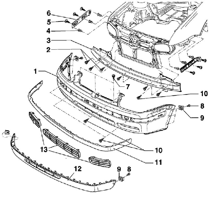

Здравейте
дали някой има идея как се сваля лайсната на предната броня на голф 4.
Тази означена на картинката с номер 10
Благодаря ви.

оп грешка не е 10 а 11

здравей,
мисля, че лайсната е на щипки и гледах в един сервиз как мия свалиха: подхванаха от единият край с отверка колкото да я отделят от бронята и после я свалиха с дърпане. Аз малко се стреснах като почнаха да я дърпат, то явно си знаеха работата и се свали лесно. Дано съм ти бил полезен.

На пасата има контри от вътре предполагам и при голфа има.Погледни преди да дьрпаш :да:

лайсната е "забодена" към бронята с малки щипки с контри,излиза леко от единия край към другия с внимателно дърпане,или подпъхване на тънка отверка

Според мене е по добре да си свали бронята(която се държи на няколко болтчета),и така по лесно ще махне лаисната ,както колегите са писали по нагоре,тя е на "щипки" и да не вземе нещо да се счупи :)
