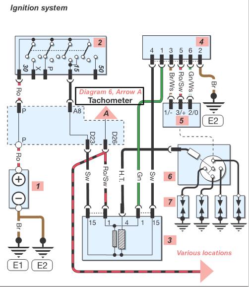

Трябва ми схемата на запалването на ЕХ или друг тип карбураторен мотор. Ще скубя електрониката и ме интересува как да навържа делко с вакум регулатор и датчик на Хол. дори и да не можете да ми обясните.... кажете откъде да я дръпна за да си я наредя в колата. БЕСЕН СЪМ на електрониките..... САМО МЕХАНИКА!!!

Схемата е елементарна и се среща във всички документи с ел. схеми за Golf2.
1. Акумулатор
2. Клеморед
3. Бобина
4. Комутатор
5. Датчик на Хол
6. Дистрибуторна капачка
7. Свещи

:bowdown :bowdown :bowdown :bowdown :bowdown :bowdown :bowdown
Ето това чаках 4 години :)
сега вече трябва да се направи нешо като каталог и да се синтезира информацията!!!!!!
