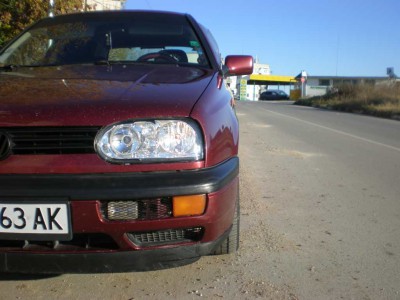

Мнениеот nehi » Вто 14 дек 2010 23:25
ето и друга снимка
като ги взех и ги минах със силикон защото се изпотяваха
