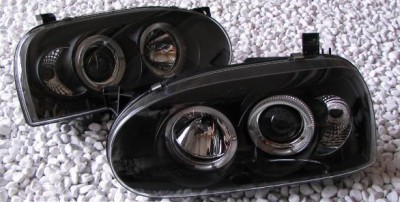

Колеги,проблема с фаровете е,че angel eyes се осветяват от платка с 2 диода,но всички платки изгоряха....ии сега немога да открия,от къде да си купя нови....Та ако някой е имал такъв проблем и е намерил решение моля да споделии :c020
п.с-ето снимки на фара и въпросната платка

Е какъв ти е проблема? Смени си диодите и съпротивлението и си карай колата.

смених диодите,но пак не свети...явно самата платка е изгоряла

Всичко онова което може да изгори е един резистор. Пробвай също така да захраниш диодите директно на акумулатора, може просто да не отива ток до дидите (я бушон, я нещо друго).

Да не си обърнал диодите на обратно,имай в предвид,че имат +/- icon_idea

Пробвах да ги захраня,дирекно от акумулатора пак не светят...колкото до + и - мисля,че съм ги поставил правилно.Bai Sando ако можеш да ми кажеш как да проверя,за да е на 100% сигорно,ще съм ти много благодарен :beer

Като погледнеш самия диод от долу има едно резнато.И на което краче се пада резнатото то е минуса,а ако им подаваш директно 12 волта ще ги изгориш,трябва да се подава тока през съпротивление около 1000 ома :th_up
