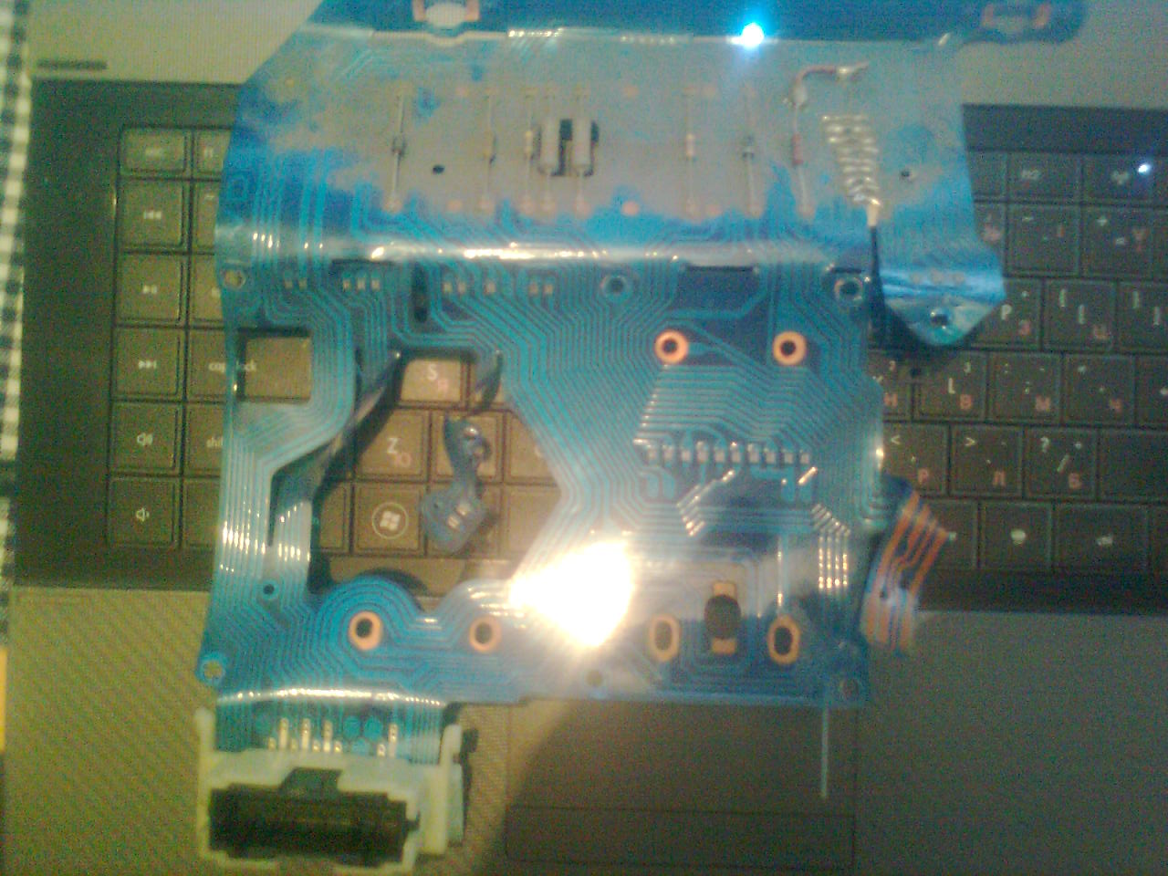

как се преправя табло с две букси за кола с една .на мк2

таблото с две букси е мотометер,не знам от какъв двигател е...а това което беше на колата ми е ВДО-но от него измъкнах километража и го сложих на това с двете букси,понеже това с двете букси е с обортомер а тои не пасва на ВДО таблото(платките са различни) двигателя е 1.3 ел инжекция но това маи няма значение заштото ползвам един километраж

илиии ако може от от ВДО таблото (което е с часовник)да взема сигнал за обортомера от платката.... така или иначе ако не стане ще взимам ново табло поне да си потормозя мозъка малко но ми трябват някви схеми на таблата....

с червено съм отбелязал крачетата на на обортомера на мотометер таблото ,а другата платка е на ВДО таблото което няма тези отвори.
- може ли да се вземе сигнал от тази платка за обортомера
- или как да преправя кабелите на двете букси за една
това са ми въпросите

Действай смело, ползвай гоогле-транслатор и питай за жокери, което си го спомня ще ти го кажа. Правих същата работа, но сложих табло с 1 букса на кола с 2. Ако имаш възможност да не режеш кабелите, а да си направиш нещо като преходници е най-добрият вариант. Аз още съжалявам, че си накълцах инсталацията за таблото
Даже ти предлагам бартер - намери ми табло като това, което ми показа в Неделя, само че оригинално без намеси, с разходомер по средата и с две букси (то при него има само вариант с 2) и ще ти дам моето табло, което е готово, направено, за твоята кола с пред.число 935 и работещо МФА
