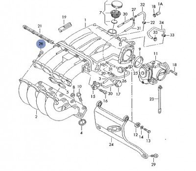

здравейте,някой знае ли за какво служи тази капачка и проблем ли е че при мен е залепена със силикон. Kолата е Г4 1.8 20V AGN :beer

капачката се намира на всмукателният колектор след дросела

Едва ли колега, погледни по добре снимката, има се предвид друга капачка отбелязана с червено!

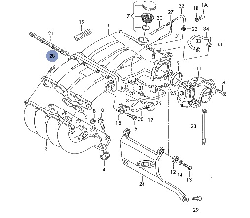

най-накрая се преборих с ЕТКА и успях да извадя снимка която да приложа. Капачката за която говоря е номер 7 на схемата.

Същата предпазна клапа я има и на 1.6 8V. Тя е еднопосочна. Откъм колектора навън изпуска, отвън навътре не. Предполагам е сложена, ако по някаква причина се получи някакво налягане във всмукателния колектор да има накъде да избяга, вместо да повреди дросела и дебитомера. Например гърмеж от ГУ.
