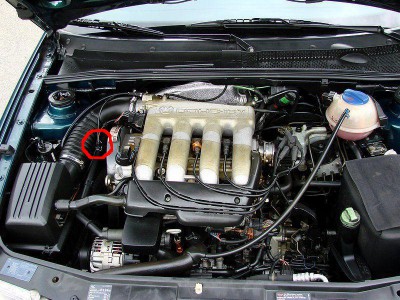

Някои може ли да ми каже за какво е тази букса и каква роля играе?

ади бе хора никои ли не знае каква роля играе тази букса?

Re: Букса АБФ
Мнениеот 6669 » Вто 04 яну 2011 10:32
Никаква, просто седи на маркуча, колкото да не е в въздуха

Мнениеот mafiota09 » Вто 04 яну 2011 14:16
значи и без нея мога да запаля двигателя без да прави проблеми?

Re: Букса АБФ
Мнениеот 6669 » Вто 04 яну 2011 14:17
mafiota09 написа:значи и без нея мога да запаля двигателя без да прави проблеми?
:да:

Re: Букса АБФ
Мнениеот znainainai » Вто 04 яну 2011 14:19
Не че нещо ама що не я снима от космоса. Кажи със колко кабела е цветове по близка снимка и т.н.

Re: Букса АБФ
Мнениеот mafiota09 » Вто 04 яну 2011 14:45
ем колега самолета много ниско прелетя и затова неможах от по високо :P

Re: Букса АБФ
Мнениеот vaskoto1 » Вто 04 яну 2011 16:20
това е предвидено за подгрев на тръбата за картерните газове на АБФа, за да не се затлачва от маслото и конденза, но не съм виждал някой досега с такава тръба-с нагревател. на всички е пластмасова и буксата само се включва във фиктивна букса на тръбата-без електровръзки. за да седи там. практически не играе никаква роля, но там има 12в, така че може дори да се изреже, но трябва да се изолира внимателно, за да не стават бели.

Re: Букса АБФ
Мнениеот pe6kata » Вто 04 яну 2011 16:25
:bowdown :bowdown :bowdown
не е само за абф-а. И аз съм се чудил бая. Това чудо постоянно ли работи, в смисъл има напрежение, или в зависимост от температурата. Ако е така при каква Т се включва и при каква изключва. Имам нещо в предвид :wink:

Re: Букса АБФ
Мнениеот van4ooo » Вто 04 яну 2011 17:01
Според ABF-ската схема винаги има 12в(на контакт) а тоя нагревател нито в етка нито в някои магазин го има.
