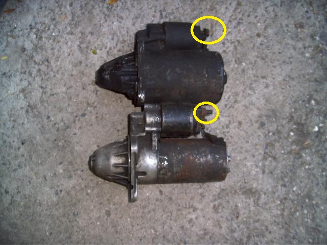

Аз казвам от какво може и да е,без допълнителна информация.Иди до стартера,като колата е на свободна,ще видиш как един дебел кабел е закачен на бендикса с жълтото на снимката,при подаване на сигнал от ключът,бендикса изхвърля вилката и зацепва маховика с стартера и опира една пластина,от този болт плюса до другия болт,които чрез пластина която е извън корпуса(можеш да я видиш)подава + на стартера и завърта.Ти може да провериш стартера като игнорираш пластината и вкл. на бендикса,съответно няма да запалиш,а само ще провериш дали се върти.Та взимаш нещо масивно желязно и опираш между двата болта,като внимаваш да не опреш на маса по корпуса.Успех с начинанието :да:
