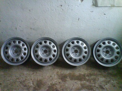

Интересува ме 288мм. дискове с апарати АТЕ54 влизат ли в тези джанти?
В момента на другата кола съм със същите но са 4х100 и се разминават от апарата доста близко, при диск 280мм.
Апарата е от АБФ - Лукас 54.

Би трябвало да станат, но по-добре пробвай. Колегата не е писал ЕТ, предполагам е 38-43мм.

Би трябвало да стават. Виждал съм юби с такива джанти.

Стават, вземай ги няма съжаляваш

Ет-то е 35, щото джантите са със същите параметри, като тези които са 4х100. :Mr Green Fun
Мерси на всички за отговорите.

Тогава стават, вземай ги - цената и състоянието е супер. Но аз повече никога не искам да карам стоманени джанти, затова моите ги продадох. При положение, че има лети на същите цени, не виждам смисъл.
