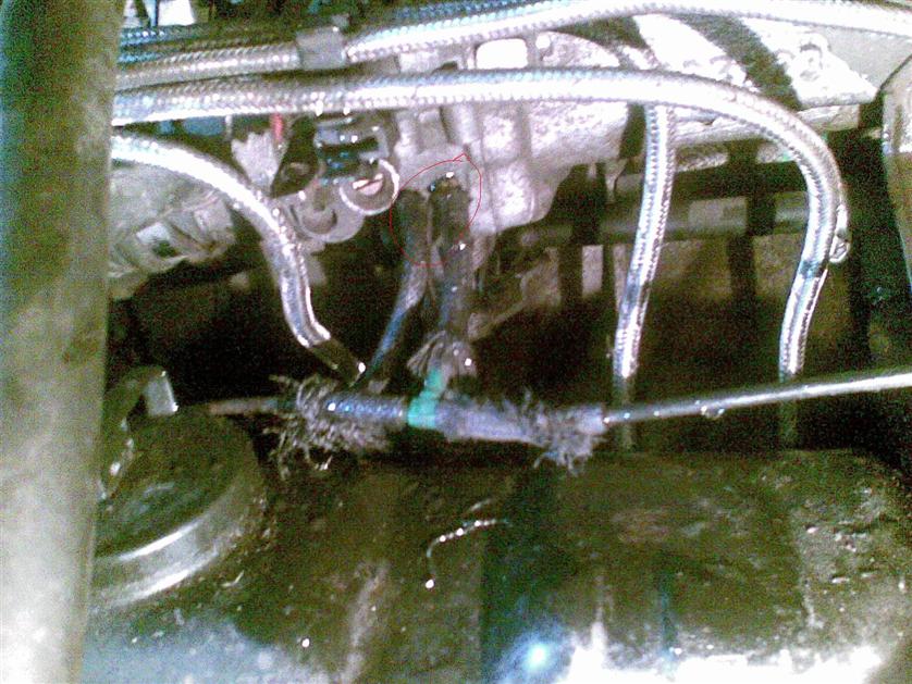

Помогнете колеги за тея вакууми ,че май не са на местата.Дайте някоя схема или снимка да видя кой от каде идва и каде отива.
П.с.:да пишат само запознати по тоя вапрос, а не да си пишим небивалици :обичам ви
левия и десния вакуум

и двата щуцера които излизат са след дроселната клапа, и да ги рзмениш няма да има проблеми.

Извинявам се за грешката бяхте прави мАтора е GX!!!Аз съм за :dummy:
Значе няма проблем да са разменени и благодаря за помоща.

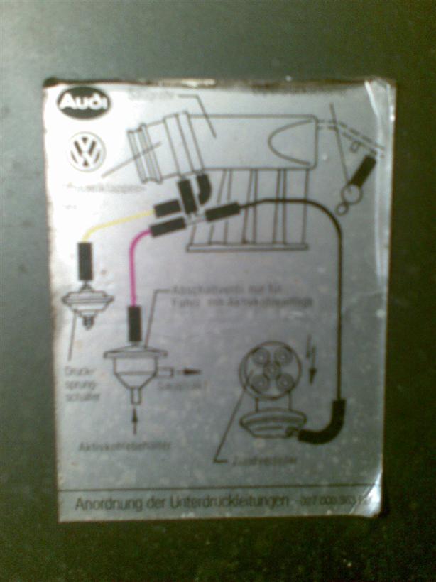

По принцип нямах проблем с вакумите, но исках да зная как се поставят със точнос :Mr Green Fun ,а отговора се криел под капака но кой да гледа :oops: ще прикача една снимка да се видят как стоят ако на някой му потрябва.(снимката е с лошо качество и се извинявам за това)
