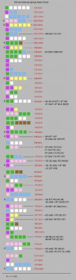

Мнениеот yoan4o » Вто 29 юни 2010 13:50
Колеги, това е таблицата за номерата и видовете стокови предни пружини при Голф 3.
Търся същата таблица и за задните.
Всяка допълнителна и сигурна информация е добре дошла.
Търсих из форума, но не успях да намеря тема с обобщена информация.

Re: Таблица за стокови пружини на Голф 3
Мнениеот overapac » Вто 29 юни 2010 13:53
мога да ти сваля инфо от етка ,кажи код на мотора?
Мнениеот FivePointeO » Вто 29 юни 2010 14:36
overapac написа:мога да ти сваля инфо от етка ,кажи код на мотора?
Моя е АЕЕ 1995 ако може свали :wink:
Мнениеот overapac » Вто 29 юни 2010 17:23
ето за АЕЕ
Мнениеот ivanbl » Вто 29 юни 2010 18:07
ето още една табличка
Мнениеот yoan4o » Сря 30 юни 2010 8:16
ivanbl написа:ето още една табличка
Колега, тази е за Г4 и производните, но нищо, нека има повече информация.
Някой за задните при Г3?!
Мнениеот alex23 » Сря 07 юли 2010 19:34
В програмката ETOS ги има всичките :wink:
Мнениеот yoan4o » Сря 02 мар 2011 12:48
Възможно ли е някой с ЕТКА да ми свали видовете пружини слагани на Голф ВР6 двигател - ААА - триврат.
Трябват ми цветови индекси, товарни, всичко, както за предните, така и за задните.
Мерси предварително.
