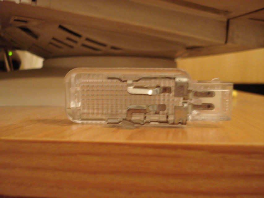

КОлеги ето го плафона! Става въпрос за долната пластинка в ляво,която се вижда че е по малка от горната! Нормално ли е да е така?? Ако може някой с голф 4 да провери неговото как е ще съм му благодарен! Много лесно се сваля! Другото което забелязах днес когато отворих багажника беше бравата която цялата е покрита с нещо кафяво като ръжда! Някакви идеи?

Колега като го свали провери ли дали идва ток до него?Тва е най-сигурното.Дали огъването пречи на нормалното функциониране ,или не може само да гадаем.

махай бравата,там са ти ядовете,там ключето е клеясало,представлява нещо като плъзгач с 3 писти които са износени и почти не може да се ремонтира,аз си натъкмих едно обикновено микро ключе за 50 стинки и вече година нямам яд!
