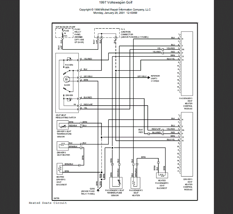

има ли разлика в инсталацийте за подгрев на седалките
Мнениеот manekena » Вто 22 фев 2011 17:26
Да кажа какво знам аз по въпроса,на голф2 релетата са над бошониерата а на голф3 са под седалките там е разликата. Някои знае ли на голф4 къде са релетата, и дали е като на 3ката?Проблема ми е че немога да намеря инсталация от 3ка и трябва да правя нова или да препрявям 2ката.Да тарся ли от 4ка за по лесно.

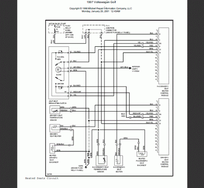

Re: има ли разлика в инсталацийте за подгрев на седалките
Мнениеот Speedy86 » Пон 28 фев 2011 23:29
Здрасти колега нядявам се това да ти помогне
