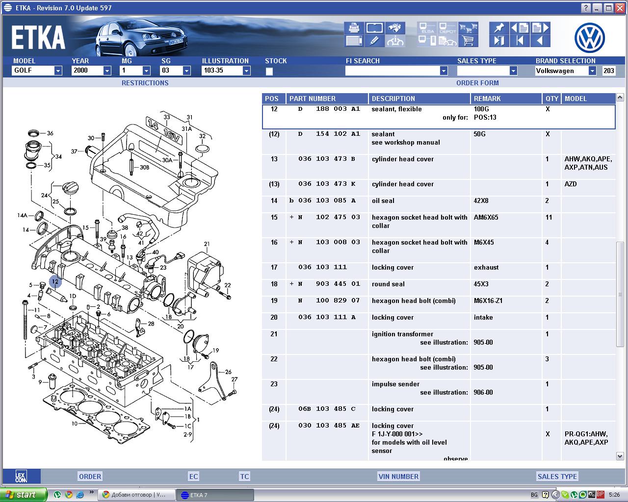

Колега, не знам от къде си, отиваш в Ауто+ и вземаш един REINZOSIL с този номер 70-31414-10, почистваш хубаво капака си, почистваш и останалите части намазваш подобаващо и няма да имаш проблеми. Тази снимка по-долу е от ОЕ програма която показва, че гарнитурата ти за капака на главата е "силикон".

Ами аз съм от едно градче до Варна..Мисля, че във Варна трябва да намеря такъв. Можеш ли да ми кажеш ориентировъчно колко струва този силикон? (Не се заблуждавам че трябва да сменям гарнитура нали...най вероянто заради нея ми пълни гнездата на свещите с масло?)
