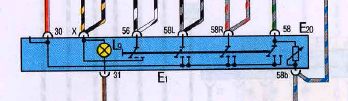

Здравейте колеги, колата е 85 г. със старата инсталация и ми трябва схема кой кабел за какво/къде е по цветове понеже буксата е леко стопена и има нужда от смяна и ъпгрейд.

Номерата на клемите на ключа и съответните цветове.

Почти всичко е налице, търси се отговора на въпросителните :smile
Червен - захранване /+12в/
Кафяв - маса /-12в/
Сиво/син - Подсветка
Бяло/черен - захр. фарове след ключа
Черно/жълт - ???
Сиво/червен - ???
Сиво/зелен - ???
Сиво/черен - ???
