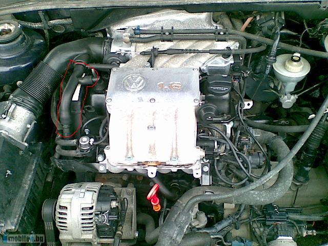

Здравейте
Имам следния проблем
Колата ми е Golf 3 GT с AFT моторю
Следното маркуче което е с три изода ми е спукано и от много време карам така, защото незнам как се казва и когато питам в някои магазин всеки казва че не е срещал такова.
Въпроса са ми е как се казва очертаното маркуче и проблем ли е че сам го карал много време така.
Благодаря предварително

братле... нз точно ама като гледам то е част там от въздушния път... ако не тече нищо от него минава просто въздух само.. и нямаш проблем.. Въздушния филтър ти е най-отляво.. после я виждаш голямата тръба там минава въздух и после това е свързано с нея.. според мене минава въздух от там, но все пак и други колеги да пишат.. не съм сигурен точно за какво е..

Това е тръбата за картерните газове.
Освен, че ти цапа двигателя с маслени пари, то постъпва и нерегламентиран въздух в двигателя, неотчетен от MAF-а.
Опасноо... трудно е да се каже. Зависи колко ти обеднява сместа.
Но при всички случаи е нежелателно да се кара така.

Мисля, че се води маркуч за карнерна вентилация или картерни изпарения! Не знам дали върви отделно от дебелия въздуховод.

alex_zazy написа:Мисля, че се води маркуч за карнерна вентилация или картерни изпарения! Не знам дали върви отделно от дебелия въздуховод.
ето: viewtopic.php?f=11&t=119876&hilit=%D0%BA%D0%B0%D1%80%D1%82%D0%B5%D1%80%D0%BD%D0%B8+%D0%B3%D0%B0%D0%B7%D0%BE%D0%B2%D0%B5
Към niki_r
Отделно върви маркуча колега.
Виж ми поста от другата тема.
Смених го защото моя беше в същото състояние.
Важен е наистина.
Отразява се и на мощността.
Цената му е м/у 12-18лв. Не помня точно.
Купих го от Ауто +
За да вземеш същия трябва да го демонтираш и да му видиш каталожния номер.
Може би някой колега от Русе ще може да те насочи.
Успех! :drunk

Аз пък бих казал че цената му е 40+ лв. :idea: Не е лошо да погледнеш и пластмасовата тръба която му се пада продължение - тя пък е точно 100лв. и 99% също е счупена акон не си я сменял :twisted:

evgenyh написа:Аз пък бих казал че цената му е 40+ лв. :idea: Не е лошо да погледнеш и пластмасовата тръба която му се пада продължение - тя пък е точно 100лв. и 99% също е счупена акон не си я сменял :twisted:
Колега, за цената съм сигурен, купувал съм го лично ако не се лъжа септември мин. год. А относно по-дългата тръба, погледни темата, има и доста по-евтин вариант mhihi , а попринцип си прав за неговата цена - 110лв.е в Ауто +.

Искаха ми около 90 лева за целия маркуч. На двора намерих един маркуч за нафта и го нахулих на мястото на стария и сега спи градът и селяните в него :D

Свали го и го залепи, след което го увии с изолирбанд - помага :wink:
