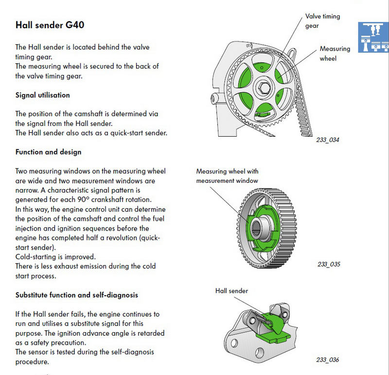

Малко помощ ми трябва за въпросния голф. Трябва да се сменя датчика на Хол на AQY двигател, та се чудя къде се намира? Някой ако има и снимки направо екстра.

Зад зъбното колело на разпределителния вал.

Да разбирам, че като сваля капака на ангренажа и той се намира в долната част на зъбното колело и мога директно да го сменя.
