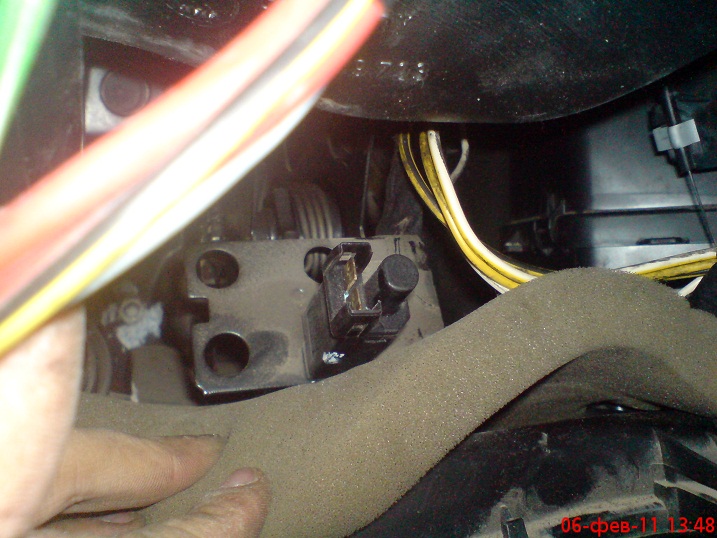

стоп машинката на педала за спирачките

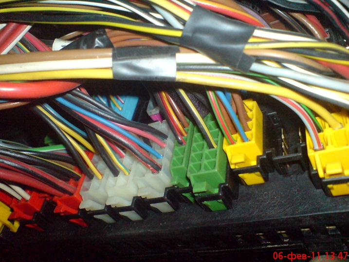

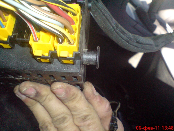

Колеги помагайте подобен проблем самоче на Пасат .Пиша тук за да не създавам нова.проблема ми е че свалях таблото преди време да правя парното вчера свалих стоповете пръснах ги черни и когато го сложих да пробвам светят ли добре забелязах ,че не свети стоп светлината,крушките здрави обаче не ходи ток до тях,мислих че е бушон да но всички здрави после отворих и другия капак и видях че на машинката буксата я няма викам супер открих проблема самоче не намерих буксата свалих и таблото за да видя дали не е зад него и открих че има място за букса с пинове но нея я няма тази ли е която влиза и в машинката да знам за да я търся
znainainai
Мнения: 5287
Автомобил: Golf4
Двигател: MK 4 98 AHF
Re: изгубиха ми се светлините на стоповете
Мнениеот znainainai » Нед 06 фев 2011 16:56

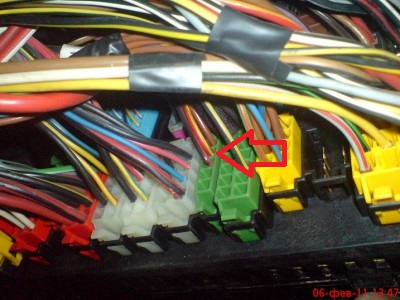

Търси си буксата покрай захранването на врътките,касетофона и копчетата на централната конзола във тях снопове е и просто неволно си сложил буксата там :!:
п.п.това празното място е за буксата на инсталацията за измиване на фаровете :wink:
Те тия двата черен със червено и червен със жълто са за стоп машинката :012:

Относно буксата за стоп машинката намерих я като проследих кабела мерси колега :banana
