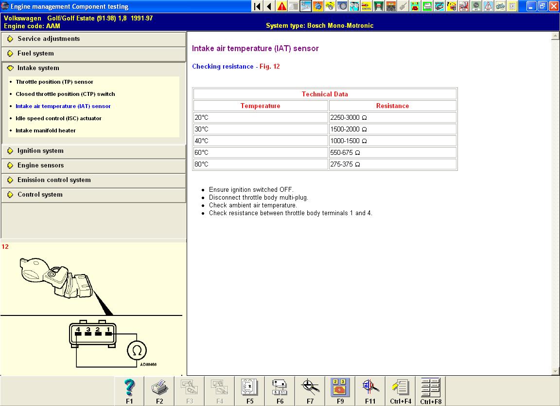

Отгоре на моното седи.Имаше тема за него,можеш да я потърсиш.горната букса на мното е с 4 крачета.Две от тях са за дюзата,другите две са този датчик.Като свалиш пластмасовия капак,ще видиш кабелчетата.Мериш с уред - двете крайни са едното,двете средни са другото. Дюзата е 1-2 ома,другото трябва да е 1-2-3 килоома,не помня точно.
Имаше тема от едни руснаци как решават проблемите с него,редовно му се прекъсват кабелите,но това се оправя не трудно.
Например :
viewtopic.php?f=5&t=118182
За ламбдата - най-добре да се мери с осцилоскоп,за да ти е най-точно.А това да я гледаш на комп-а,няма да ти се получи.При старите комп-ове (до 97-ма, 8-ма) опресняването на живите данни е един път на 100 години и въобще няма да видиш дали работи коректно при диагностиката.При правилна работа тя трябва да цъка между 0.1 и 0.9 V 2-3 пъти в секунда,а опресняването на стойността,която ти показва комп-а в момента в един сравнително добър случай е през поне 1-2 секунди...

от горепосочената тема става ясно както е и самата логика че този датчик указва влиание на работата на мотора, но не ми стана ясно тея няколко килоома ако ги има каква е гаранцията че показанията към компютъра са коректни
- zfa159
- Мнения: 7920
- Двигател: DXRB AGG
Re: няколко въпроса за ламбда на ААМ
butsefal написа:от горепосочената тема става ясно както е и самата логика че този датчик указва влиание на работата на мотора, но не ми стана ясно тея няколко килоома ако ги има каква е гаранцията че показанията към компютъра са коректни
Така по-добре ли е?
За да ти е най-точно е най-хитро да мериш направо на съответните пинове на компютъра,принципно.
