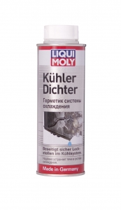

Здравейте!Преди няколко дена по време на движение компютъра изпищя и се показа надпис с големи букви STOP,като след това светна лампата за антифриза.След като вдигнах капака установих,че казанчето е почти празно долях вода и всичко си дойде на мястото.Теча мислех,че е от уплътнението на термостата защото го бях сменял преди 3 дни.Оказа се,че теча е от гарнитурата на топлообменика.Майстора каза,че ако сложа тази добавка ще заспи работата.Кажете си мнението който го е ползвал? Вярно ли е,че ако сипя въпросния продукт в антифриза рискувам да остана без парно? по думите на един съсед.Колата е Голф 4 1,6 SR.Или е по-добре да си сменя гарнитурата на топлообменика.

Тия добавки против течове мисля са за временно закърпване на ситуацията. Не разчитай на нея да ти реши проблема. Аз лично НЕ бих сложил подобно нещо на колата си, по-скоро бих ремонтирал.

scare не бре.Смени шибаното уплатнение по добре.Дори и финансово е по изгодно!

Колега,сложиш ли присадка против теч, ще трябва да кажеш "сбогом" на парното :banghead: ...ако си решил да тренираш за експедиция до полюсите...пробвай!!! :lol:

Колега гумените пръстенчета са по 3 лв някъде.
Огледаи хубаво тая пластмаса да не се е изкривила нещо,сменяи и си ти :)

Значи все пак е вярно това за топлото?

Вкарваш си автогол с тия обавки.Все пак ништо не ти пречи да пробва6.

Колега,съвет не мога да ти дам,но ще ти кажа от личен опит:Точно тази добавка съм ползвал на предишната си кола и не съм имал никакви проблеми повече от година и половина.После смених колата и нямам наблюдения над нея.За разлика от други подобни течности,тази съдържа единствено нещо като перлички.Колата си е твоя и см решаваш.

През лятото се появи лек теч от радиатора по време на път. Сложих добавка-първата, която открих на бензиностанция. Течът спря напълно,смених антифриза есента, проблеми нямам. Парното работи перфектно.Колата е Голф 2 синхро. heavy metal zork

Не го плашете така човека :) . Ако добавката е течна би трябвало да свърши добра работа viewtopic.php?f=6&t=32539&start=15&hilit=%D0%B4%D0%BE%D0%B1%D0%B0%D0%B2%D0%BA%D0%B0+%D1%80%D0%B0%D0%B4%D0%B8%D0%B0%D1%82%D0%BE%D1%80
Знам конкретен автомобил - пасат 90 г. РП, на който беше сипана течна(някаква американска)и 3 години нямаше никакви запушвания и проблеми. Аз също съм сипвал такава заради теч от самото отопляващо радиаторче и изкара около година.
Най-добре е разбира се да се смени самото уплътнение.

И аз знам мойта стара колица как я лекувах с добавка и като дойде време да сменям радиатора се оказа че е запушен големия му кръг - имате впредвид, че 2 години подред - промивах системата сипвах нов антифриз и добавка щото иначе радиатора раждаше.
