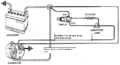

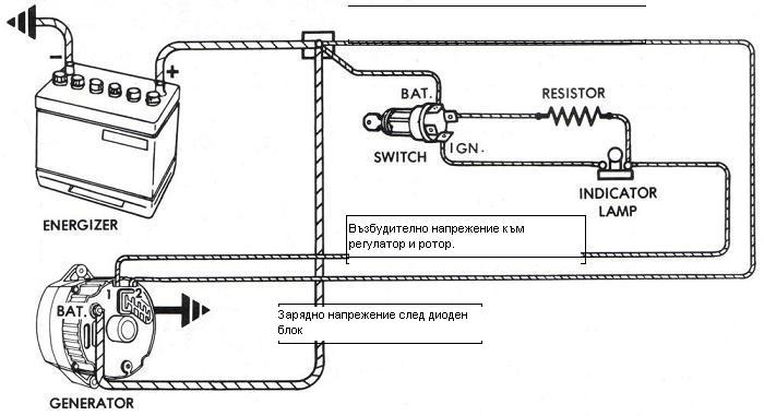

Аз ще ти го напиша нагледно,нищо че не съм чел "писаното" по темата за махането на плюса.Откачиш ли акумулатора,с тея двете "жици" които съм ти надписал се получава положителна обратна връзка по напрежение.За да сработи тя е необходимо случайно пускане/спиране на консуматор.И понеже в тоя момент опорните 12в от акумулатора ги няма,а и си го премахнал от схемата като товар, можеш да получиш прекрасни 17 волта,без реле регулатор стигат до 80 волта.Сега май ме разбра.
