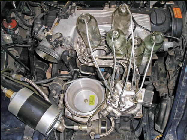

пробата с налягането към дюзите правил ли си? тази със шишенцата?
rudoni
Мнения: 2091
Регистриран на: Пет 01 юни 2007 8:51
Re: Проблем с палене :( ПОМОГНЕ ТЕ
Мнениеот rudoni » Вто 15 фев 2011 20:53
ето това !
