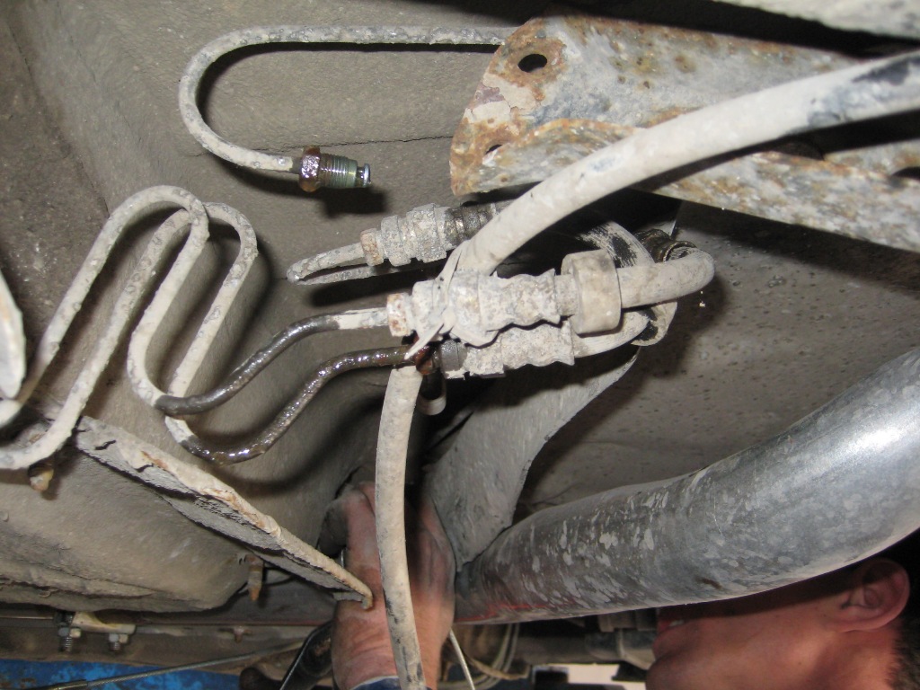

как се маха кантара?
Мнениеот icemenn » Съб 12 фев 2011 14:55
само не почвайте що ще го махаш...
дайте идея знам че доста колеги са го махали да кажат как са вързали трабичките едно за друго

Търси във форума,онзи ден четох за някаква комбинация със спирачни маркучи от Шкода120,но най добре потърси.

това ми приличат на предните маркучи до апарата със щуцерката дето се захваща за трабичката?или греша

Колега ще ти дам друг съвет .... предполагам знаеш какво представлява щом искаш да го махаш , вместо да го махаш самия "кантар" има едно лостче с една пружинка и едно болче с гайка , развиваш гайката и буташ лостчето мисля че беше в най горно положение като така отваряш каналите в "кантара" и така следователно минава повече спирачна течност и ще спира също като и без него "кантара" ... дано съм се израззил резбираемо за да ме разбереш ... :wink:

колега иди във някои магазин за авто части и си взени преходници и готово
аз моят кантар съм го изхвърлил преди една година взех си такива преходници (наставки) не съм сигурен как точно се казват и от тогава не съм имал проблем ...

ако тръбичките се свързват татка както са един срещу друг на кантара а не отпада едната тръбичка,в авточастите съм виждал спирачни маркучи на който и 2та края са женски бройката беше около 10лв

Поръчах 2 маркуча в ауто1 по 7лв казаха че са.Ще ги монтирам след малко и довечера ще пиша.

Монтирани са успешно.Доста са къси маркучлетата и могат направо с тръбите да се бутнат между кантара и самото купе и да се захванат със свински опашки.Пасна перфектно.Благодаря на всички отзовали се колеги!
