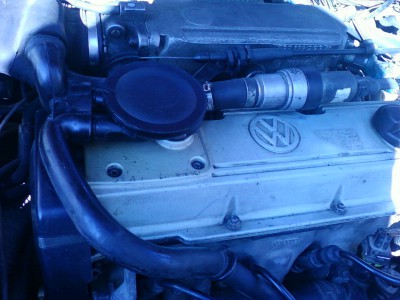

Здравейте колеги! Колата е голф 3 АЕК мотор. Всички знаем колко е "болна" тръбичката за картерните газове на този мотор. Аз проблема си го разреших още преди 1г. Но вчера счупих без да искам тази част: http://dushanov.snimka.bg/automobiles/b ... 518431.big Не знам точно как се води. Много мислих на чашка и мезе :) Реших да премахна тотално този отдушник! Тоест:
1. Махам частта на снимката и затапвам капака на клапаните по някакъв начин да не хвърчи масло.
2. Затапвам малка пишка която отива във въздуховода.
3. Махам целия маркуч, който отива до картера и там запушвам появилата се дупка.
Според мен така вече няма да ми се маца дросела с маслени пари и стъпковото моторче. Което си е положително! Така си мисля де! Всички които карат този мотор знаят за какво става въпрос. След премахването на вентилацията ми е ясно, че може за започне да ми се образува "майонеза" по капачката на маслото!
Колеги, споделете дали ще има отрицателен ефект този мой замисъл! Ще се радвам на сериозни мнения преди да осъкатя двигателя си! Мерси! :beer
Ако не броиш,че ще протече масло откъдето намери scare ,друго няма.

Re: Искам да премахна една част на АЕК
Мнениеот dushanov » Пон 19 дек 2011 13:28
Какво означава "откъдето намери"? Защо? :?
Мнениеот nuri_3556 » Пон 19 дек 2011 13:34
колега доколкото знам това е отдушник както каза ти,то двигателя трябва да диша иначе ще хвърли масло от някаде например от щеката :screwy

Мнениеот stefan4o » Пон 19 дек 2011 13:35
Не прави тая грешка да правиш точно там побългарявания. Ако има строшени неща - оправи ги. Не запушвай никакви дупки и не махай никакви маркучи :beer
Мнениеот dushanov » Пон 19 дек 2011 13:54
Разбрах колеги! Ще си търся тази счупената част. И без това снощи пуснах обява в раздела "купува". Благодаря! :bowdown
Мнениеот nuri_3556 » Пон 19 дек 2011 13:58
колега някои колеги извеждат газовете някъде под колата,може да се поразровиш малко из нета,аз неможах да намеря тази тема :beer
Мнениеот dushanov » Пон 19 дек 2011 14:00
На мен отвеждането не ми е проблем. Проблема ми е улавянето! :) Точно този уловител,сепаратор или клапан както и да се нарича ми е строшен. Ще си търся...
Мнениеот snupeca » Пон 19 дек 2011 14:06
От на колегата Vento темата за моното :)
а ако мислиш че от 2Е може да ти свърши работа - свиркай :)
Мнениеот snupeca » Пон 19 дек 2011 14:11
Просто идея, иначе тези кутии явно са си оригинално за това, но и набавянето им едва ли е лесна работа. Но щом отвеждането не ти е проблем :да:
Мнениеот Bioside » Пон 19 дек 2011 21:00
Това не е клапан.Пропуска навсякъде.Така че ако не намериш точно него можеш да сложиш всичко което ше ти пасне там и има два изхода.Изведи ги навън и двата и остави екологията на хората които получават заплата за това.Шепа хора превърнаха живота на милиони българи във пумия.Дреме ми къде ми пуши мотора и къде капе масло.Ще останеш приятно изненадан откъм пъргавината на астматика.Аз поне на моя съм се убедил в това и няма никога повече да върна нещата в стоковия им вид.Поздрави :drunk

Мнениеот stefan4o » Пон 19 дек 2011 21:05
То няма лошо ама... нали тоя въздух го дишаме всички дружно? Доколкото зная тия изпарения са канцерогенни. Яко а? :wink:

Мнениеот Bioside » Пон 19 дек 2011 21:19
Тия изпарения са една стотна от това което излиза през аспуха.Ефекта върху вървежа на мотора е осезаем и при нов двигател.За другото можем на лични за да не пълним темата на колегата. :drunk
Мнениеот dushanov » Пон 19 дек 2011 22:38
Bioside, няма с какво "друго" да заместя тази част. Все пак трябва да е със същите размери, със същото ф... и т.н. Един колега от Бургас ми предлага за 25лв тази част. 30лв грубо и всичко си заспива де. Освен ако не го счупя при самото слагане, че тази опечена пластмаса е толкова крехка, че... :evil: Тук в СТЗ изрових всички автоморги, няма и няма този сепаратор! Хм...
Ако някой има предложение с какво да го заместя да казва. Не става въпрос за пари. А за нещо което ще върши работа! И да си кажа и моята глупост де: моята част я счупих е глупащина. Не че сама и е станало нещо!
