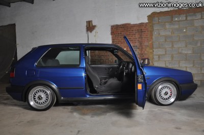

Здравейте колеги,първо се извинявам ако има такава тема вече.Горд собственик съм на Голф мк 2 ГТИ,в момента колата е със стоковото си окачвана и джанти ББС РМ 012.Малко "ме захапа кучето"
и се замислям за един Bbs Rs 020,който е с параметри:R16 5х120 Ц.отвор 65 7.5j ЕТ30. Очаквам вашите съвети как мога да ги монтирам на колата(стандартна главина 4х100 и 57 ц.отвор).Бих искал крайният резултат да е една нормално изглеждаща кола,без извращения като прекалено стърчащи навън колела,още повече че за момента съм със стандартните вежди(не от модела G60) иска ми се да се получи нещо такова:

Ето как изглежда 8j джанта с ет 10
7.5j с ЕТ30 с фланеца да скочи на ет15 ще изглежда много доволно.
