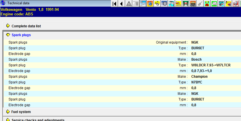

Това са свещите според Auto DATA:
Аз на моето Vento (с ААМ двигател - то за него са същите) бях сложил от тези на Bosch цената им беше около 7 лв. за брой, но наскоро пак като им дойде времето за смяна реших да пробвам с тези на Brisk (около 5 лв. за брой), тези дето са специално за LPG, и да ти кажа не усещам никаква разлика при работата на газ, но при палене на бензин пали малко по-бавно (понеже са еднополюсни).

jordancho написа:Това са свещите според Auto DATA:
На ААМ и на ABS са различни свещите :wink:.Аз моя ААМ го карам с BERU от Даскалов и съм доволен.Ауто хелп са официални вносители на NGK,а Косер на DENSO.Която от трите марки да избереш няма да сгрешиш.Препоръчвам ти да си купиш свещи от тези магазини за да не попаднеш на ментета.Като си кажеш кода на двигателя,хората ще ти дадат свещите по каталог за точния модел :да:
