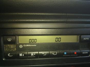

Здравейте колеги сензорът ми за външна температура на климатроника {този дето е на бронята под левия фар} е изчезнал заедно със буксата и сега имам само два стърчащи кабела.Интересуват ме следните неща:
1- има ли значение за сензора как ще свържа кабелите към буксата
2- след като е сложен вече сензора трябва ли да се правят някакви настройки за да взема данни от него{в момента си показва някаква външна температура която е относително точна и си мисля че взема информация от някъде другаде}или след като го сложа климатроника започва да си го използва веднага.
модела на климатроника ако има значение
