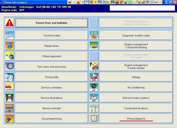

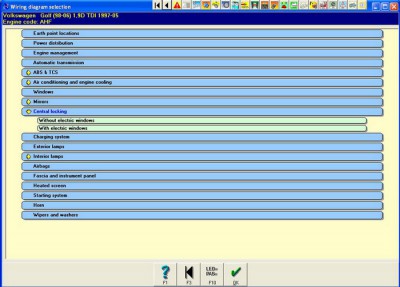

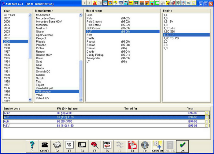

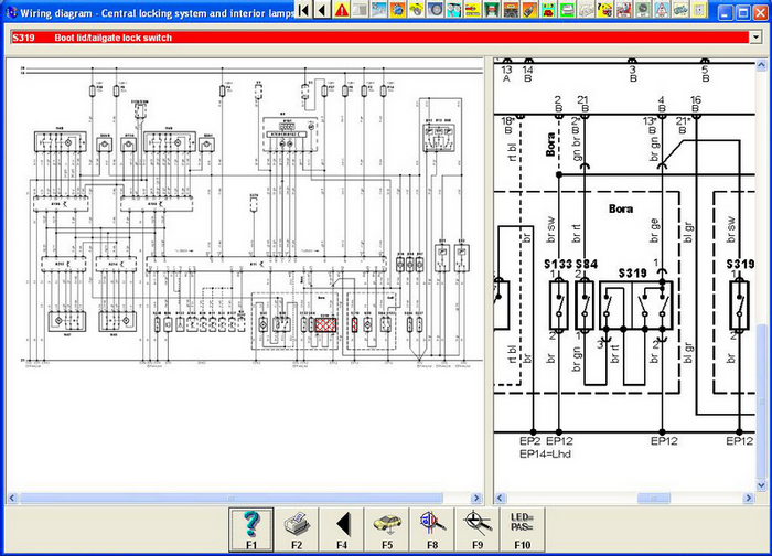

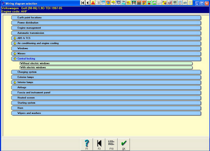

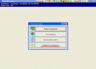

Що не вземеш да си издърпаш една Autodata и да я инсталираш някъде на харда. Програмката ще ти е полезна и за друго в бъдеще.
След това я отваряш.
- Намираш си годината, марката, модела и двигателя по кода му и след това най-долу вдясно натискаш ОК.
- Пак най-долу вдясно намираш "Wiring diagrams"
- Отваряш най-долното "Additional circuit diagrams"
- В "Central locking" избираш колата ти с ел. стъкла ли е или не.
- Схемата, която ти се отваря я четеш смело и търсиш, това което ти е нужно. Там ги пише и цветовете.
