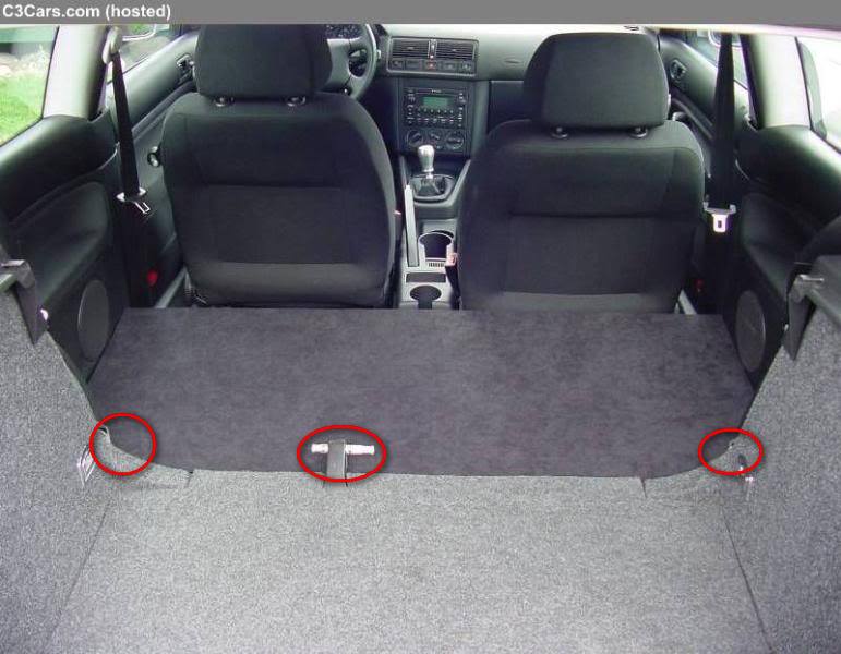

Колеги налага ми се да махна облегалките на задните седалки , но не мога да разбера на какъв принцип са хванати в самите панти . Моля някой ако го е правил да сподели , къде трябва да се развие или издърпа!??
Снимката е примерна

От страната към вратата се бута с отверка (сам ще го разгадаеш), изваждаш я от улея , накланяш я напред и дърпаш. Пантата в средата е елипсовидна и трябва да си съвпадне с дупката на седалката :)

iavor89 написа:От страната към вратата се бута с отверка (сам ще го разгадаеш), изваждаш я от улея , накланяш я напред и дърпаш. Пантата в средата е елипсовидна и трябва да си съвпадне с дупката на седалката :)
п.п. не съм много по обясненията, дано си ме разбрал :) следобед съм в габрово ако още имаш затруднения пиши :drunk
:applause:
Благодаря ти , мисля че разбрах ! :drunk

Точно така, с по-яка отвертка се избутва :да:
