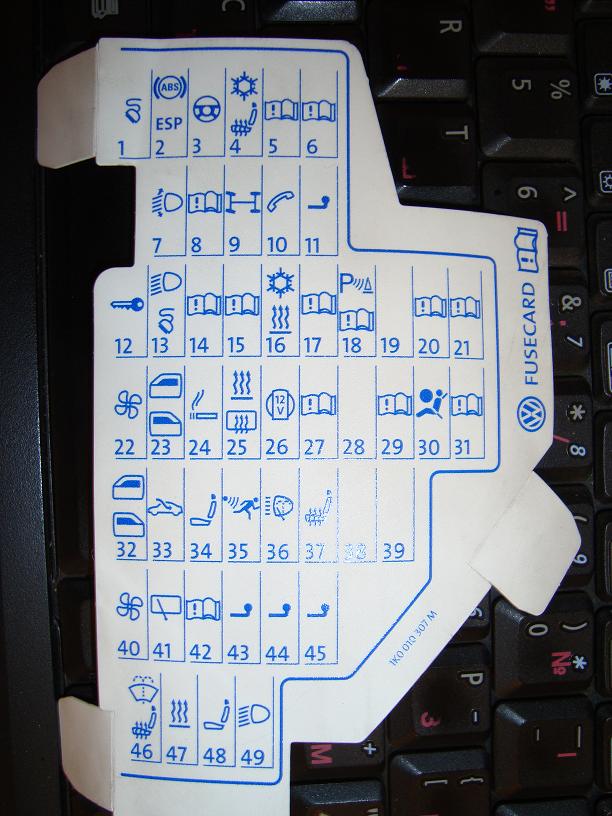

Питането към вас ми е следното: Може ли някой да ми каже кой е бушона за предните чистачки на Голф 5, 2003 год. Ето и схемата свалена от таблото с бушоните:

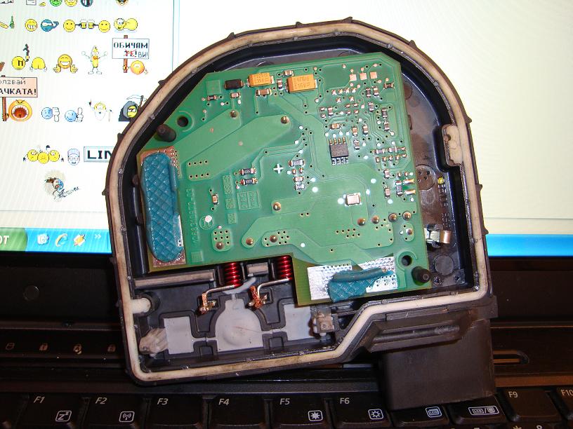

Проблема с чистачките е, че преди месец спряха да се движат, а пръскалките нямаха повреда. Задната чистачка също е добре. Смених моторчето и проработиха...За 5 дена ...В деня на смяната работеха, след това не ми се наложи да ги ползвам и снощи цъкнах да измия стъклото, пръскалките го омазаха, обаче чистачките не мръднаха...В първия случай не беше от самото моторче, понеже при директно подаване на ток си работеше. Проблема беше в това нещо:
Вече си имам 2 най-вероятно повредени. Ще отида при майстор, но каже ли ми сменяй...става лошо. Едно от тези ел. нещица струва 180-200лв. втора употреба, ново 370 без ДДС., а и ако все така гори на втория опит за пускане на чистачки ще ми излезе златно. Имам и друг проблем. Звуковите индикации за забравени светлини и отворен капак не действат. Дали има общо м/у двата проблема.

На 41 и 46 позиция има символи за чистачки.На 41 вероятно е двигателя,а на 46 за помпичката!Твоя Голф с електо-серво ли е(червения волан)?

Бушона за чистачките се намира в двигателният отсек от ляво по посока на движение на автомобила.Един черен капак.Отваряш и отдолу има много бушони и 4 бр. релета.Бушона е 31-ва позиция 25 ампера.Ако е изгорял провери дали двете оси на чистачките се движат свободно във втулките.Понякога втулките се окисляват и осите на двете рамена затягат,което товари ел.мотора и бушон 31 гори.Това което пише Ваското еизключително важно.Задължително провеи и него.Ако не се оправиш пиши на лични ще ти дам по-подробни обяснения.Не бързай да купуваш и да сменяш на поразия.Успех!

Благодаря на всички отзовали се по проблема! Падна великото ровене. Явно лош късмет имам. На предното моторче ясно-изгоряло му е нещо в платката, която посочих със снимка. Тук силно се надявам раменете да са затегнали, защото с помощ чистачките имат вътък :Mr Green Fun да се движат, когато са включени, но с намеса на ръка...което води до извода, че моторчето е здраво, както и платката. Сега остава опита размяна на старите рамена. :banghead: Трябваше хубаво да ги почистя и смажа преди да ги монтирам... Все пак в автоморги ги търкалят къде ли не.

От лявата страна, като отвориш шофьорската врата на таблото напречно има един капак. Там стоят бушоните които колегата е снимал схемата.
