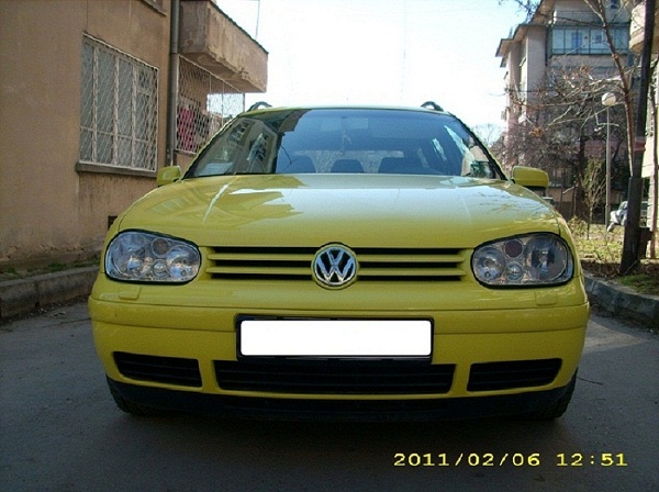

Здравейте колеги,
току що видях, че са ми липсва дясната капачка на пръскалката на фара. Някой може ли да каже дюзите на самата капачка ли са или са отделно, че не се вижда? Или пишете как е цялата схема на пръскалката. Също така ми изписа на бордовия копютър, че няма течност в казанчето, това означава ли че освен капачката са свили и нещо друго от системата?
Благодаря ви предварително.

Капачката е закачена на дюзите.

Значи са ми гепали капачката с дюзите?

Дюзите са на отделен механизъм, а капачката се закача за него. Погледни където в момента имаш отвор и виж дали няма две дюзи, ако не ги виждаш значи са свити.

Колеги,болката е непоносима!Изтръгнали са ми капачето с дюзите и помпичката.От къде мога да си закупя цялата система с капачето,и да е на сносна цена.Благодаря
