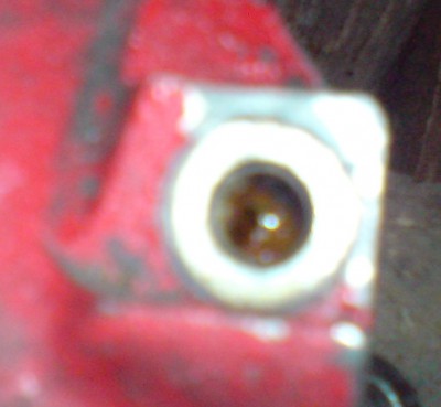

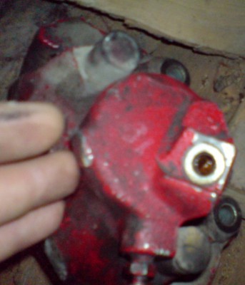

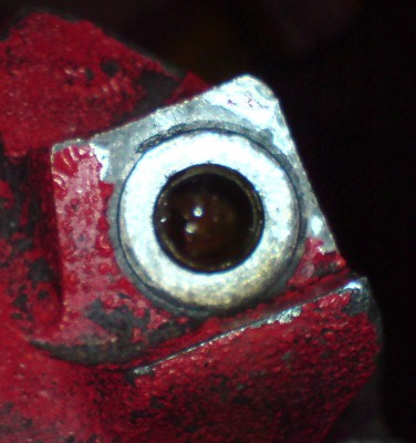

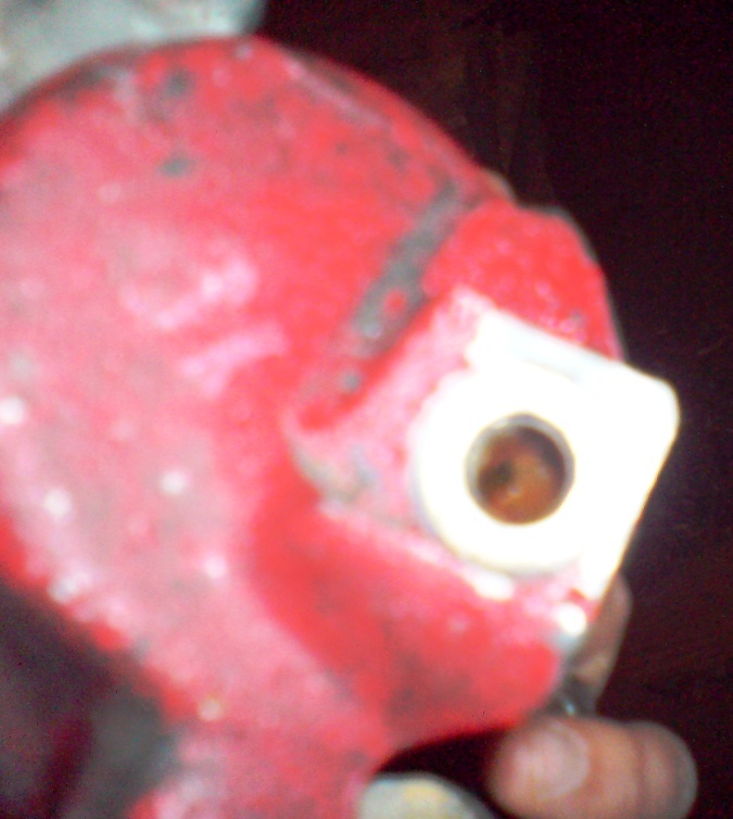

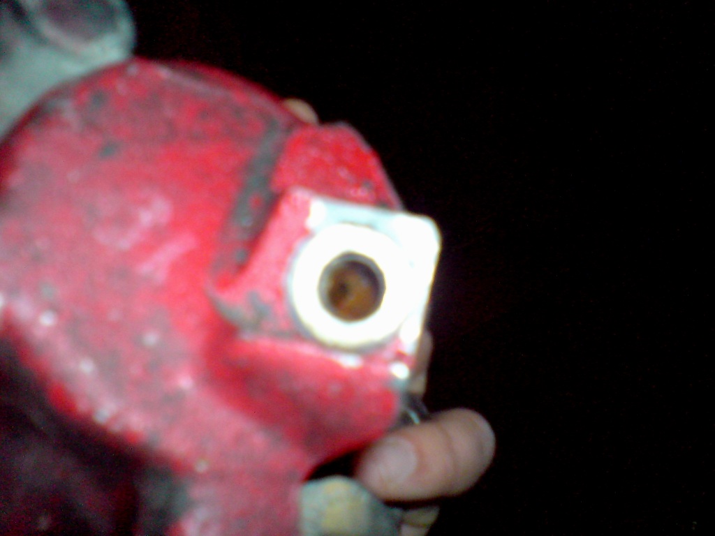

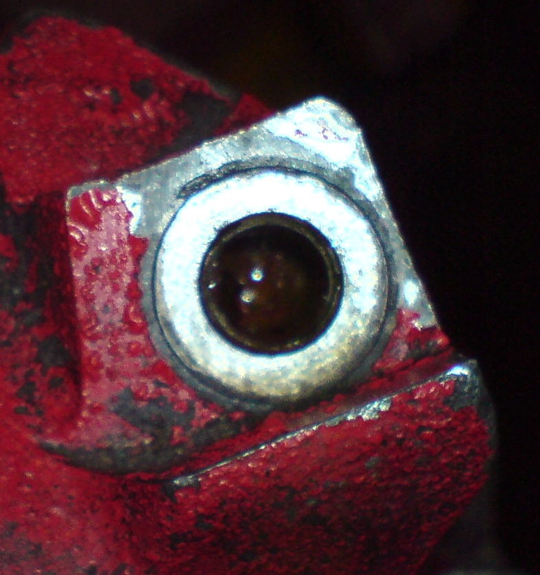

Здравейте колеги. Имам следният проблем. Купих си един комплект спшрачки от "юбилейка" и започнах да ги сменям с мойте който са 280мм и всичко трябваше да премине лесно с демонтаж на старите и монтаж на новите - супорти ; апарати и дискове.
Да ама не! когато махнах Мойте 280-тки и понечих да завия маркучето на по-големите се оказа че резбата е различна , тоест не е 10х1 а е 10х 1х1и25 или 10х1и1/2 и в края на резбата на апарата изобщо няма конуса който трябва да оплътни.
-Та въпроса ми е -някой зблъсквал ли се е с подобна ситоация и кой и защо би направил подобна промяна на тази резба?
В магазина няма инфо за маркучи с резба с такава стъпка.
Възможно ли е да са преправяни за маркучи с метална оплетка който да оплатняват с помощта на девтунки? Досега не съм виждал такива маркучи но предполагам че са с стандартното захващане като на стандартното.
Опцията за преходник който отново да може да се завие на стандартен маркуч е едно от решенията , но незнам дали аз съм ги купил с липсващи преходници и изобщо има ли такъв преходник?

и маркучите се сменят също,там кадето е "глухо" се навива болт с отвор за да преминава течността

Може ли малко по подробно колега? Този болт с отвор къде се намира и дали се продава като резервна част.
До сега няколко човека ги видяха тези апарати и мислят че са преправяни което на мен много много не ми се вярва.

garvan06 написа: Този болт с отвор къде се намира и дали се продава като резервна част
Да се ориентираш, колега http://www.prospeed.bg/bg/product/4620
Търси го с критерий "банджо болт"
P.S. Всеки стругар има мярки за резби, иди да ти я замери, за да знаеш какво да поръчаш :beer
