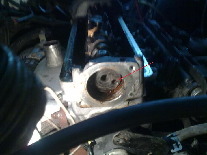

майсторът е Иван, на ул. Околовръстна. Според мен е точен, ще ми шлайфат главата на двигателя, смяна на гарнитура, картер, тръби, клапани и т.н. Показа ми на какво прилича двигателят и наистина е пълен с черна кал. Ще кача снимка с мястото на проблема след малко. Делкото има едно издадено желязце, което е влязло направо в него. Цялата работа идва от маслата.

Ето снимка. Двигателят е малко поразглобен, но там, където сочи стрелката има малка дупка, в която предполагам влиза едно желязце на делкото, което вече не е изпъкнало ами е влязло в само делко... поне така разбрах от обяснението. От тази страна на двигателя се е прецакало всичко и сега следва основен ремонт. Мисля (а и не само аз), че продавачът е този, който е виновен в случая...
Re: проблем с VW golf 3, бензин, 1996
