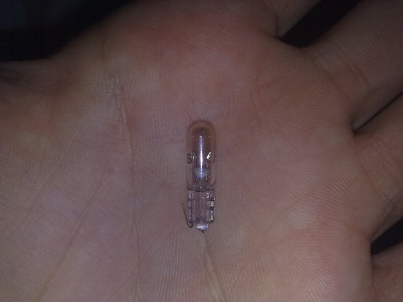

Не ми светят врътките и като цяло нищо по Heater-a отворих го и гледам то няма осветително тяло... Във форума има теми за слагане на диоди, ама нямам нужните умения да го направя, така че ми се ще ако може някой да ми каже каква е оригиналната лампичка за да отида да си я купя направо... Благодаря!!!

За Голф 3 ли става въпрос , и това "Heater" да неби да е парното(климатика) .
Ако е за него , на Голф 3 незнам на какъв принцип е , но при Голф 2 лампичката е само една и е отлята с конзолката . Смяната се извършва като се разпои лампичката и се замени с нова :)

да и да голф 3 е и за парното става въпрос.

Колега, преди седмица сменях на Пасат-а Б3 и е такава във "врътките", предполагам, че и на Голф 3 е същата...

И при голф 3 е една лампичката :да: Като свалиш централната конзола с врътките на парното,от зад ще я видиш.Ако взимаш нова лампичка от магазина,гледай да е някаква марка поне.Хела,Осрам,Филипс...че има едни ментета без марка дето горят за за 2 дена :mrgreen:

За марката подкрепям, аз взех Philips, двойно по-скъпа беше :Mr Green Fun , към 1,60 лева май...
А другото, при мен издърпах средната "врътка" и извадих прозрачната пластмаста и смених само крушката и после по обратния начин, без да се сваля конзолата, та няма ли да стане и за Голф-а така? :beer

:dontknow: Нямам никаква представа.Отдавна не съм с крушка и съм забравил вече.Може да опита и по твоя начин :да:
Но задължително да вземе маркова крушка :deal

Преди малко и аз сменях тази крушка.Не става с дърпане.Първо сваляшврътките,заедно с пепелника и копчетата отдолу. След това сваляш бялата пластмаса зад средната врътка(тая за температурата).Откачаш и буксата и махаш зелената пластмаса върху крушката и бягаш с нея в магазина...после по обратен ред. Само трябва да пипаш нежно,че са много трошливи пластмасите... :)

Аз я намерих в магазин за АвтоАКСЕСОАРИ,а не Авточасти...ако има някой такъв виж там :да:

По Бензиностанцийте също имат лампи! :idea:

Има ги и по бензиностанциите. Крушката е една единствена и, доколкото си спомням, се стигаше до нея относително лесно... но в момента просто не мога да си спомня аз как точно я демонтирах, за да опиша стъпка по стъпка. Самата крушка я купих от най-обикновен магазин за авточасти, но и по бензиностанциите се намират. Само че аз бих препоръчал да си я вземеш маркова, за да не се занимаваш пак със същото след няколко месеца...
