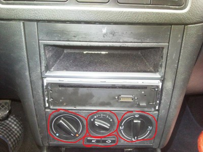

това осветление на врътките на парното не свети
как ще мога да го оправя голф 4
осветлението на парното-липсва на голф 4
- mccoy
- Мнения: 993
- Регистриран на: Нед 11 ное 2007 23:16
- Автомобил: HONDA CRV III 2.2 I-CTDI
- Двигател: N22A2
Re: осветлението на парното-липсва на голф 4
на външен вид е като на Г3 и Пасат
хващаш средното копче и го издърпваш под него се намира лампата
Здравейте колеги при мен примигва точно това осветление дали е хлабава връзка или....
pedalchobaba написа:http://www.youtube.com/watch?v=HgqRVLAAtm0
значи без да се сваля дори пласмасата около врътките
но на клипа доста сила прилага мен лично ме е страх да го напуна така да не се счупи нещо
n1kSy написа:pedalchobaba написа:http://www.youtube.com/watch?v=HgqRVLAAtm0
Не е много силата... само нека някой ти държи панелчето около врътката, че да не тръгне с нея като дърпаш - не е много здраво закрепено

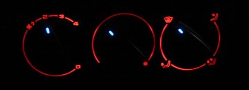

А колеги да ви попитам самата лампа ли свети в червено ?
лампичката не свети червено...тя си е обикновенна...струва 0,50 лв
аха значи схемата е ясна, примерно ако искам в синьо да свети трябва изцяло да се разглоби този модул и да се поднови там не знам как се нарича
.. със синьо
да колега...има едно и аз незнам как се нарича точно,то е червено
Не забравяй да идеално почистиш от прах(измий ги със спирт) светловодите и рефлектора за да има ефект всичко...
