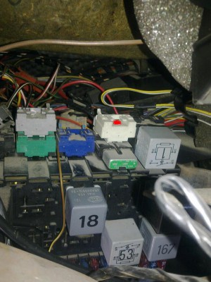

Здравеите колеги,темата която пускам е допълнение кам темите на колегите за направа на зумер за забравени светлини.Става вапрос за Голф3 1,8 94г. GL, това което открих аз е каде отива минуса от бутона на шофорската врата във бушониерата, поне при мен е така,На снимката със червено означавам куплонг(намира се над бущоните) които е един вид стоика за кабели които не се използват,в него са вкарани две букси всяка от тях с по едно кабелче и на двете букси кабелчетата са кафяво със жълто и двете идват от бутона на шофиорската врата,та едното от тях е нашето кабелче-МИНУС.За целта трябва да пробвате просто кое от двете прекъсва като се затвори вратата.Това може да го направите като първо закачите плюса на зумера за бушон номер 8, на които има плюс когато са вклю4ени габаритите, както са обяснили колегите,а със минуса на зумера пробваме първо в едната а после в другата букса ,като едновременно натискаме бутона на вратата, за да установим кои от двата прекъсва деиствието на зумера.Зумера които използвах е от Рено взет от автоморга, с три крачета,използвах само двете ,третото е за плюс-минус от контактния ключ (ACC)Надявам се инфото което сам дал, да помогне на колеги които са решили да си слагат тая полезна екстричка.Ако темата е за местене или корекция нека модераторите се включат. Поздрави

Само 1 не разбирам....Защо си си усложнил така живота? :roll: Можеше просто да вържеш към габарит и другия направо към бутона на врата.Слагал съм не веднъж такъв зумер и никога не съм се вкарвал в такива филми. :да:

Мда,самият зумер си седи даже в левия праг,жичките си минават до него(за задния габарит,б'ах ли го кой цвят беше,и от бутон врата-каф./бял).Даже не ги прекъсвам,а само локално заголени.
