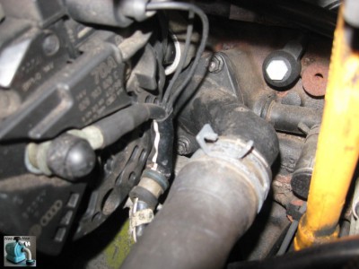

Здравейте колеги! Потърсих в търсачката,но не намерих отговор на моя въпрос искам да попитам къде се намира термостата на 1.8Т AGU?

Намира се под всмукателния колектор, зад алтернтатора. Ето ти снимка да придобиеш представа:
Жълотото е тръбичката за щеката на маслото.

Аха мерси много колега... само да попитам трябвали да се свали алтернатора?

Може и без сваляне на алтернатора но си е играчка. Просто е навряно на доста смотано място. Иначе аз смених моя термостат с BEHR че беше останал отворен. Оригиналния също е такъв. От близо 2 години нямам никакъв проблем. Стрелката си кове на 90 градуса и не мърда.
