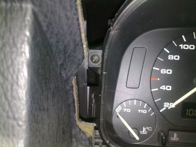

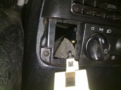

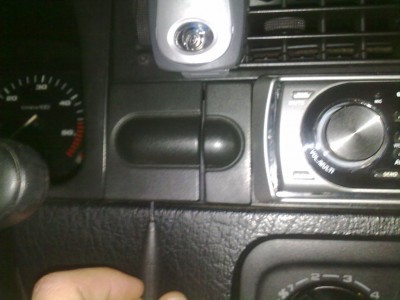

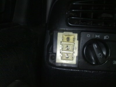

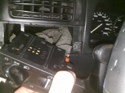

Вадиш пластмасата отляво на ключа за светлините(на нея може да има емблеми на ABS, Airbag, аварийни и т.н в зависимост от екстрите...)
След това издърпваш бялата пластмаса(излиза лесно)

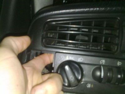

Натискаш чопчето там където ми е пръста на 3-тата снимка и дърпаш ключа на светлините( ще усетиш как освобождава)

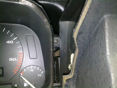

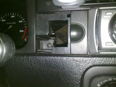

Вадиш декоративната пластмаса отдясно на километража
вече са ти открити 2 видии развиваш ги и след това сваляш внимателно пластмасата пред километража и там ти се виждат другите 2 видии развивай вадиш буксата от таблото отзад и си готов, малко треа го засучеш ама излиза ;) Успех!

Това е

Еми видях темата и отидох да му направя снимки на човека :)
