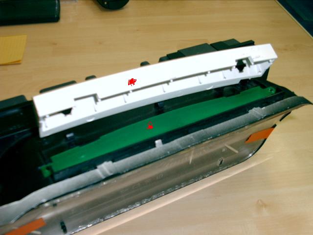

Здравеите колеги,парво да спомена че сам изчел почти всичко изписано за осветлението на таблото (километража).Става вапрос за Г3 ,94г.Проблемат при мен е че ми свети много слабо таблото,проверил сам реостатчето за усилване и намаляне на светлините по таблото(сменено с клуч за светлините от друг Голф),двете крушки които са в горната част на таблото са здрави по 1,1W -реших 4е може да са слаби,купих една на 2W(OSRAM) сложих я и пак саштото,свалих таблото и директно му подадох ток на ония щинички отгоре кадето е захранването за крущките-резулатата е сащтия, свети си слабо.Крущките са от тия дето се навиват от ванщната страна оранжеви,ако има значение.Това ли са саставните части като на снимката по долу-бялата пластмаса на която седят крущките и зелената лента,(копирал сам я от колега от форума, но и при мен е така)отватре на бялата пласмаса има ли някакав отразител(рефлектор)или светловод?Надявам се някои колега да помогне.Благодаря предварително.

Благодаря колега че се включваш в разрешаването на проблемат ми.Сас ключ от друг Голф пробвах,споменал сам го в темата си,може би не си обарнал внимание,да не би да слагам крушки с по къс балон,и саответно светлината да е по далеч от плаката и за тва да свети по слабо. Eто на снимката по долу крушките-зелената(по къс балон) е 2W а оранжевата(по далаг балон) 1,1W.От ватрешната страна на бялата пластмаса има ли нешто което да отразява светлината на крушката?При мен е гола пластмасата,и от долу е тая зелената плака,така ли трябжа да е?Или липсва нешто?

Ще се подобри...но заедно с това трябва внимателно да измиеш със спирт всички светловоди и особено старателно да почистиш белия рефлектор зад централната крушка...Внимавай как сглобяваш челните светловоди..има ляв и десен....
