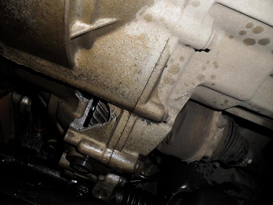

Добър вечер колеги.Днес стана една беля със скоростната котия на "голфу".Искам да знам от пасат дали ще стане скоростната котия 9а на моя двигател а той е 2.0 115.коня 8в.Кода на двигателя е AGB-1741 Помогнете ми дайте някой съвет.

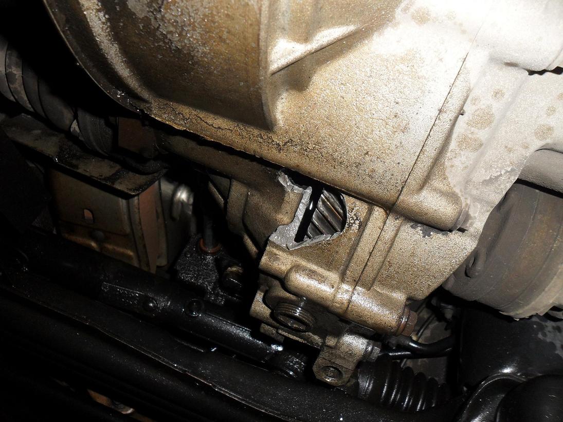

ето малко снимки на "измушената" ск.котия.

Колега колата я кара баща ми.И мога да ти кажа че кара с не повече от 90 / 100км/ч...Каза че нещо като болт се е шчупило вътре и направо е избило кужуха.

Golf3 GTI написа:ето малко снимки на "измушената" ск.котия.
малиииииииииииииииииииииии прави се не се притеснявай
